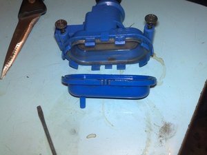

    Отсоединяем от пневмозамка трубочку, и откручиваем сам "поршень" он на 2-ух саморезах (впринципе и это понятно). Придя домой почистил от всякой шняги его, внешний осмотр показал наличие рваного пыльника на подвижной части, т.е. туда попадала влага - замерзала и т.д. и т.п. к тому же имелся скрип во время движения самого поршня, решено разбирать. 16012010015.jpg
    Но как я не ковырялся, все было безуспешно, а именно 8 защелок держащих дно корпуса. Побоялся их сломать и нашел дома фен для волос (покупал специально его для пользования в авто и в быту пригодится). стал греть эти защелки чтоб они стали мягки, взял отвертку и нож (надо именно взять 2 инструмента) нож подсунул между корпусом и дном, одновременно отверткой нажимал на защелку, немного помучившись, понял что открывать корпус надо с ШИРОКИХ защелок (с лева или с права без разницы) передвигаясь потихоньку к остальным защелкам. Все эти защелки очень и очень крепко сидят на своих местах, поэтому и грел их. Победил и не сломал ни одну из них. 16012010016.jpg Дальше все очень просто. нажимаем на поршень и вы увидите как "присоска" выйдет немного наружу, от туда открывается доступ к подвижной части, туда решено намазать литол 24, по тех.свойствам температура замерзания -40'С. Скрип пропал моментально. Кстати разобрав замок от туда вышло много грязной воды.
    разобравшись с внутренней частью, все собрал обратно, края присоски не забудьте закрепить по краю корпуса, а потом только ставьте крышку обратно (что бы была герметизация).

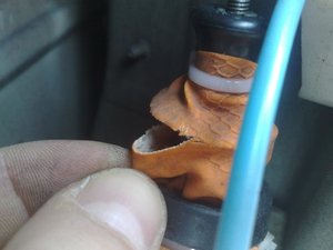

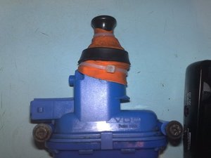

    разумеется не свой. сверху сделал маленькую дырку на пальце, конец штока обмазал клей моментом, и натянул на поршень. потом сверху одел резиновый бывший родной пыльник, т.е. то что от него осталось чтобы зафиксировать "палец". ну и пластиковыми стяжками зафигачил. (см.фотки). 16012010017.jpg
    После сборки подуйте и "всосите" в обратную сторону. У меня по крайней мере все легко стало "ходить".

    Внесу поправку. Именно палец от толстой перчатки подходит,сам делал замок багажника,но есть одно но. Оказалось что давление в системе такое,что что однослойный палец раздувает в шарик до 6 см в диаметре и долго он не живет. Я сделал матрешку из 3 пальцев,только теперь работает хорошо,с ноября полет нормальный. Никакие пыльники не пойдут,низкая эластичность.

    не согласен с тобой. смотри, мой "палец" выполняет только лишь роль пыльника, чтоб влага не попадала на подвижную часть штока. его никак не раздует.

    наступил апрель, от нечего делать решил посмотреть, что там с замком (ну скучно мне). "Палец" перчатки порван. надо искать альтернативу. :shock:

    Да, резина не той системы :). Кстати, я бы все-таки резину сверху крепил не стяжкой пластмассовой, а ниткой обмотал. Там замок этой стяжки может резину при движении штока задевать и рвать.
