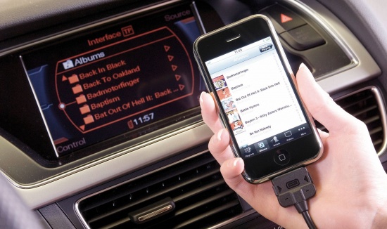

    в дополнение. не дороже чейнджера: б/у дешевле, новый дороже...
    Audi Music Interface:
