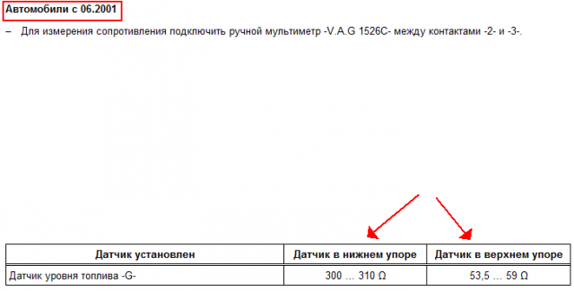

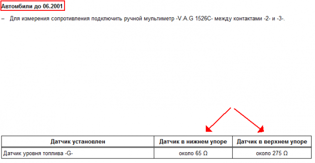

    Начинается все с датчика уровня топлива скромно именуемого просто G :) который установлен на корпусе бензонасоса. Тут товарищи с passat-b5 подробно рассказывают про снятие-ремонт.
    Я почистил контакты реостата шкуркой нулевкой - не подгибая поводок. Месяц работало нормально, потом глюки вернулись - стрелка на глазах плавно меняет значения на +/- 15 литров.
    Чтобы убедиться в окончательной вине именно датчика я стал искать дополнительную информацию.
    Показания датчика естественно сначала анализируются процессоров в панели приборов и только потом уже передаются на стрелку (чтобы она не прыгала как безумная и показывала максимально верную информацию)
    Очень много и подробно описано в GFSLight.
    Таблица заданных значений для измерения сопротивления датчика:
    Контактная площадка Блок изм.величин 26 (Ом) Мультиметр на фланце (Ом)
    1 1010 - 971 1010 - 851
    2 970 - 931 1010 - 816
    3 930 - 891 1010 - 781
    4 890 - 851 1010 - 756
    5 850 - 816 970 - 726
    6 815 - 781 930 - 696

    короче разобрался - ставили 2 типа датчиков :) - с разными характеристиками
