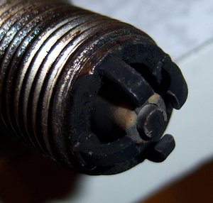

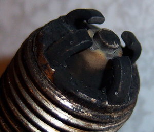

    У соседа А6 V6 2.4
    ездит только по выходным в магазин - с ним катался - вообще выше 3-х т. не крутит мотор и на неделе пару раз выходит погреть машину - снег смести.
    выкрутили с ним свечи - См картинку - он их пред зимой менял. они все в саже.
    может это быть от недооборотов =))) или чего то серьезней с его машиной?

    При таком режиме работы двигателя,это нормальные свечи.

    3.14зды надо давать моторке иногда, тогда чистенькие будут :) В котлах у соседа то же самое. И в выпуске и во впуске.

    Свечи почти нормальные, но смесь немного богатит.
    У него расход по городу наверное ниже 15 л. не бывает?

    Это нормальные свечи для городского режима езды ,а если учесть что недавно были морозы приличные то их вид полностью это подтверждает .
