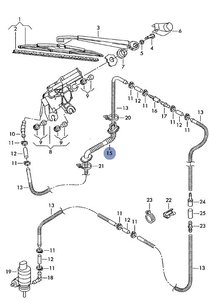

    ETKA 955-20

    Уже смотрю ... только непонятно ничего тут . Чего там за соединение ?

    ну тут надо пивка открыть... смотри - 15 - это жгут между кузовом и дверью.
    у тебя в салоне течет?
    1 человеку нравится это.
