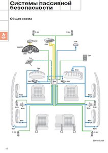

    тем кому лень читать SSP :

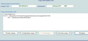

    Сегодня вытаскивал разъемы как ты советовал, ничего не поменялось, ошибка горит, не удалить ее. Раньше она появлялась раз в месяц, ее можно было стереть, сейчас же она появляется сразу как ее сотру, как лечить, какие еще варианты, кто подскажет?

    Дак ты просто вытащил желтый разъем и подсоединил ваг?? Или вытащил и обратно вставил?? Его надо тупо обрезать и на пайку сажать, ЭЛЬЗА об этом говорит.

    я его седня вытащил и обратно вставил, ошибка не пропала и также не стирается.
    мич, я понимаю что где-то совсем пропал контакт, только где еще варианты? какой контакт-то? может к самой подушке подлезть, как там проводка идет? как к ней вообще пробраться? это которая в стойке между лобовым и водительским боковым стеклом идет?

    если ты пошевелил (вынул вставил) разъем и у тебя что-то изменилось - как ты считаешь, в каком месте неконтакт?

    Разъем желтый ж?? Там в 99,9% пропадает контак либо в этом желтом разъеме(контакты палятся), либо в самом патроне подушке(замена подушки). Тебе надо просто разъем этот обрезать и правильно спаять все просто на скрутках.

    Именно так, разломай разъем, достань внутренности, глянь, скрути, пропаять и изолировать нормально!!!! ЕЛЬЗУ почитай, именно так там и написано.

    я так понял что "сейчас же" - это после манипуляций с разъемом.
    выражайся яснее.
    я к сожалению больше ничего посоветовать не смогу - все что знал - написал выше. если дело не в бобине (разъеме - и пропаять не помогает как babls с elsa рекомендует) - меняй подушку наверное... как-то так
