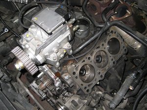

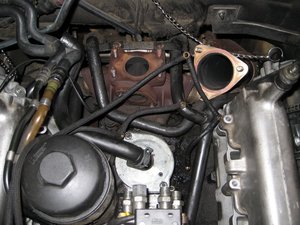

    дружище !!!! объясни мне лузеру как он выглядит ???? и где это все стоит ??? у меня тоже гонит масло и грешу на большое давление и на этот засранный фильтр.

  16. pau
    pau Живу я здесь
    2 фев 2006
    3.795
    А4 TDI
    На фото видно. Сразу за ТНВД.

  17. 202
    202 Живу я здесь
    20 апр 2008
    3.390
    Q7 6,0 TDI
    Чот я не помню шоб на твоей было за 15 минут , и балты вроде не закишие были . Витёк ты только забыл что были сняты трубки с тнвд

  18. Gektor6
    Gektor6 Участник форума
    18 июл 2009
    172
    Ауди А6 AFB
    я так понял что сам фильтр в этом стакане за ТНВД к которому шланг с верху подходит, а ЦЕНА ФИЛЬТРА???????????
