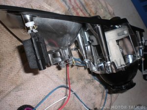

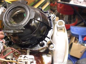

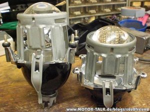

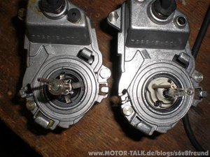

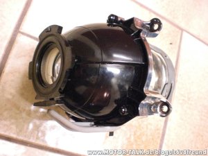

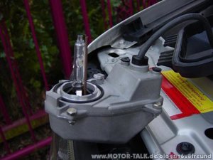

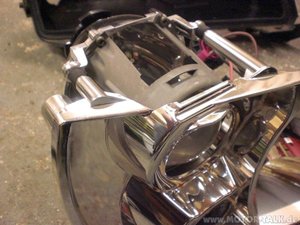

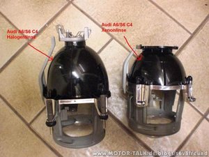

    Т.к. тема "палёного" ксенона набирает обороты, решил выложить фотографии припарированных фар, которые штатно ставились на 45 кузов, но были заточены под ксеноновые лампы.
    Все фотки взяты у фрицев there
    Все отличия в стекле, его стоимость около 150ойро
    а сама фара в сборе, возможно и с блоком розжига около 1000 ойро

    подпишусь... получается, что придется снимать с 100/45 с фарами А6/45 и стеклами S4/TDI?

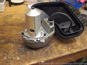

    Дело не в Сы4 дти, эта оптика ставилась повсеместно. Блоки розжига внешние, откровенно похожие на кол

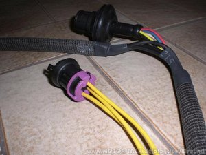

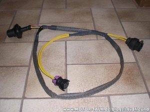

    Вот оригинальный шлейф-переходник под "ксеноновые фары"
  5. Dr.Manager
    Dr.Manager Старожил
    7 мар 2007
    5.741
    подробнее?
  6. Topolini
    Topolini Живу я здесь
    10 сен 2004
    2.219
    quattro
    Вот и всё...

    ну так даже на твоих фото видно,что форма отражателя немного разная :very_cool:
    и эта лампочка с трансформатором "официально" хреново съёмная с отражателя .....

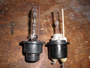

    в русских руках конечно всё снялось ,выдрались сдохшие лампы (никакого стандарта).... на проводах подпаялись обычные шо-ми 4300 .... и в путь ...на другой машине ....(есть одна засада с организацией питания 12в на блоки возбуждения правда ...)

    разница в отражателях происходит от разных размеров ламп имхо. А вот зачем разные размеры ламп - это вопрос :)
    Вообще, чего париться - стекла поменятЬ, а внутри ставить чего угодно :)))

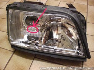

    Стёкла с заветными буковками DC на линзованную фару S4:
    4A0941115H и 4A0941116H стоят по 4200р. в Экзисте.

    Написано, но номера от обычных эсочных стекол отличаются. Кто бы действительно нашел фотку и маркировку стекол с родным ксеноном и какие там буковки. А то глядишь и по Hella их номерок пробъётся.

    странно - в ЕТКА эти номера в разделе "Фары с тремя элементами для газоразрядных ламп (только для правостороннего движения)", переходишь внутрь - а там в скобках напротив стекла для этой фары - галоген :shock:
