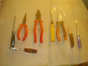

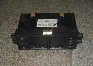

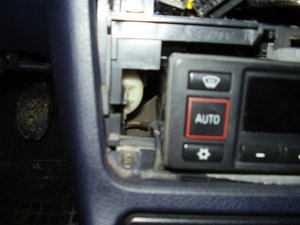

    P2075.JPG Спец инструмент!
    P20.JPG Климат с креплениями
    P2097.JPG Климат вез креплений
    P2096.JPG вот так

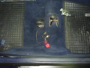

    ВОТ таким образом буду ещё раз бибикатся с отчетом!!!

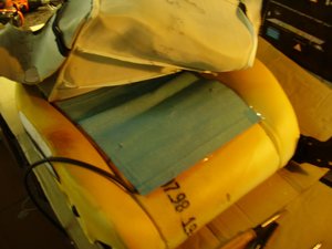

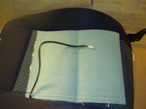

    Естественно при установке нужно снять сиденье с машины,отсоединить спинку от сидушки, и почти полностью снять обшивки.

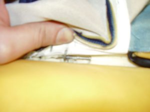

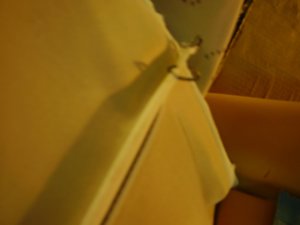

    P2068.JPG Чудо колечки-по 3 штуки на каждой спице-их нужно разжимать и сжимать при снятии обшивки. ГЕМОРРОЙ!
    P2066.JPG Примеряем и располагаем тены на сиденье,не забываем сделать складочки в углубленные спицы сидения
    P2072.JPG вот эти самые колечки

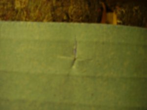

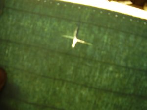

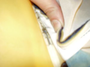

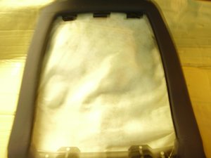

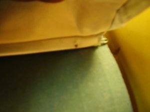

    P2092.JPG В местах крепления колечек делаем меточки
    P2093.JPG Затем на просвет по меткам делаем прорези ножом ,чтоб не повредить нити нагрева

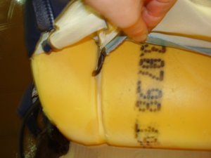

    P2070.JPG Продеваем провода через сделанное отверстие
    После аккуратной установки колец крепления обшивки через проделанные отверстия в тенах натягиваем обшивки на место!

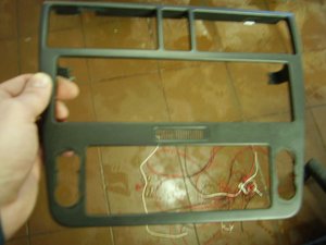

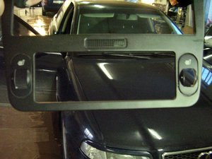

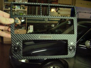

    P20105.jpg Врезанные кнопки обтянутые карбоновой пленкой
    P20103.jpg После вырезания ровных отверстий приклеиваем туда крышечки
    P2095.JPG Делаем в панельке отверстия под размер крышек кнопок
