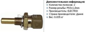

    в теме по производителям запчастей нашел:
    Номер датчика 026 906 161
    в Экзисте нашел дешевый за 140 рублей. стоит ли его брать? Jp Group 906046001. Безымянный.JPG
    Сейчас вместо него стоит временно заглушка (я стал закручивать датчик и "свернул" ему шею :( )
    Датчик стоял Бош. На разборке такой стоит 300 рублей. или купить с разборки?
    Увеличивается ли расход топлива без него?

    Ну если уж такой напряг с деньгами, то лучше купи в экзисте самый дешевый из рекомендованных:
    Fae 33140 Датчик температуры жидкости 349,21 р .

    я интересуюсь стоит ли с разборки брать оригинал за 300 руб?

    Лично мое мнение: не стоит, ибо кот в мешке.

    Б/у, есть б/у! Сколько, он у вас проработает? На этот вопрос, я думаю, никто вам неответит.

    бу - не брать..........
    брать - бехр
    тчк

    Из своего опыта скажу: на разборе хоть и б/у, но оригинал!!!
    И такие датчики очень надежные!!!
    А дешевый - "хороший китаец". Из семилетнего опыта вывод - держись их подальше. (Искаженный сигнал, не рабочий и тд, и тп)
    Лучше возьми на разборе

    Я на свою взял BERU и без проблем. И цена нормальная.

    Гы. в магазине продали мне датчик FAE (за 270 руб) по цене китайского. тупо перепутали датчики. теперь радуюсь.

    На 8E воткнул дешевый GP Group (300р). Работает нормально.
