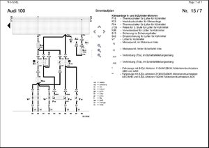

    Начну с того, что до меня какой-то кулибин "покопался" в проводке, которая относиться к эл.вентиляторам на радиаторе. Должен стоять дополнительный блок резисторов, чтоб обеспечивать двухскоростное включение одного из вентиляторов. У меня этот блок отсутствует, оба вентилятора запаралелины и "молотят" на 2-ой скорости одновременно. Насмотревшись "умных" программ :) типа ЕТКи приобрёл этот "резистор" - теперь ломаю голову где он должен располагаться на самом авто. Видимо кулибин укоротил провода, когда "колхозил", поэтому по длинне проводов не получается найти место установки (по длинне моих проводов это получается прям за левой фарой). Мож есть у кого фото или ссылки на фото, где эта "штука" крепиться?????? И еще по ЕТКе есть так называемая кабельная шахта №18. Тоже посмотреть бы как она выглядит на самом деле и куда одеватся??? Просто предстоит замена основного радиатора, поэтому хотелось бы привести всю систему охлаждения в порядок, пока передок будет разобран...

    и шахта и резистор стоят в левом лонжероне под фарой.
    снимешь фару, все увидишь.
    вентиляторы работают одновременно оба два,
    но скорость регулируется реле через резистор.
    малая скорость вкл. реле 2 через резистор N39
    большая - через реле 3 напрямую

    вот в догонку по релюхам....:)

    так в чем проблема, схемы выложены выше, реле под капотом, выключатель в радиаторе.
    мы тебе не починим.
    снимаешь разъем с выключателя в радиаторе, если крутить перестает, меняешь его.
    если нет - проверяешь реле.

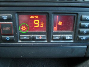

    Если на улице +5 и выше и климат в автомате, то он включится, при этом сразу включаются вентиляторы. Посмотри на левой панели климата горит снежинка?

    Нет,-это случилось недели две назад,были морозы,"снежинка" не загоралась,да и режимом "авто" пользуюсь летом,а так в основном "ручным".Сразу выдернул разъём,что бы вент-ры зря не "молотили".Термовыключатель взял Vernet(3-контактный)95-84*и 102-91*.Вчера посмотрел,-если открутить изнутри панель с вентиляторами от радиатора,то скорее всего можно открутить и вкрутить ключом на 29 этот термодатчик.А то снимать для этого радиатор,-целая история...

    тоесть, судя по схеме, при включении компрессора кондиционера оба вентилятора начинают молотить на макс.скорости???
  17. ser_gr72
    ser_gr72 Старожил
    23 окт 2006
    27.839
    на малой скорости, при повышении давления скорость переключается

    Извини за ОффТоп, а что за 93" у тебя показывает на картинке? Температура чего?!
  20. BlindHorse
    BlindHorse Старожил
    19 дек 2005
    8.996
    Кемеровская обл.
    JEEP WK2/3,6(`11)+Q7/3,0TDI(`12)
    Температура ОЖ, на V6 такого датчика нету :)
