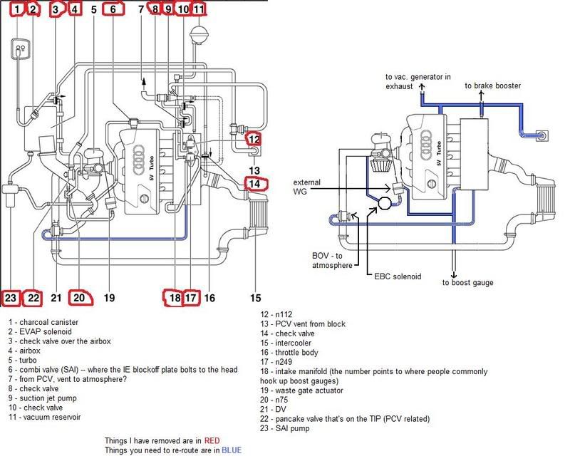

    Самое главное - очень хорошо ознакомиться с данной схемой. Необходимо знать все элементы и основы системы рециркуляции картерный газов. Красным цветом указаны элементы подлежащие удалению.

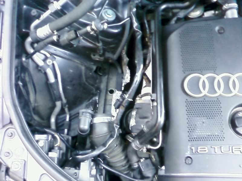

    Снимаем трубку подачи воздуха и короб воздушного фильтра:
    До:
    После:

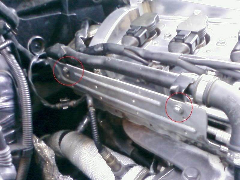

    Снимаем пластиковую накладку и провода катушек зажигания (не забудьте открутить 10мм болт который находится между 1-й и 2-й катушками.

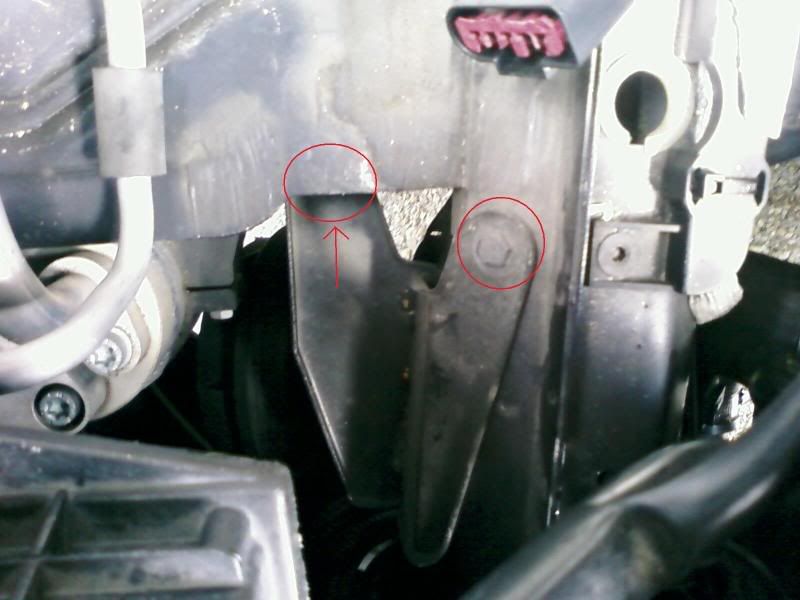

    Открутите три болка которыми крепится труба PCV клапана (третий болт видно на следующем снимке).

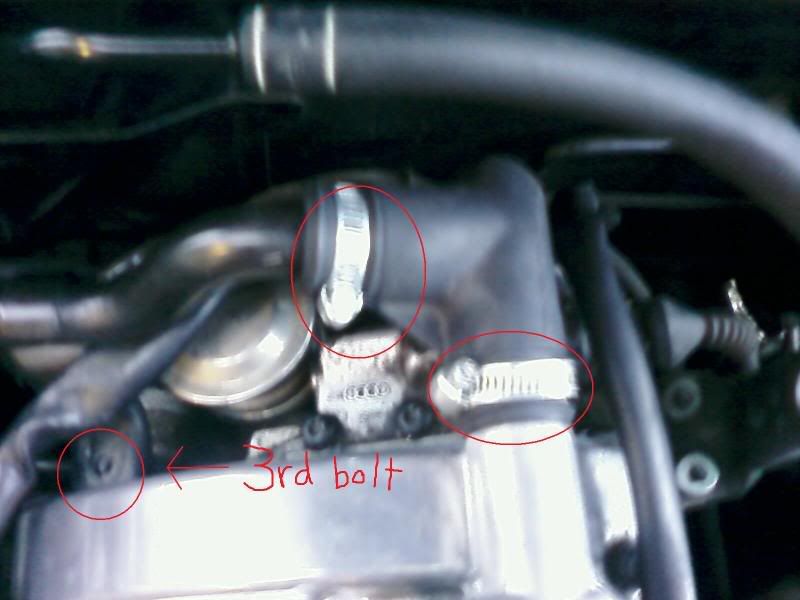

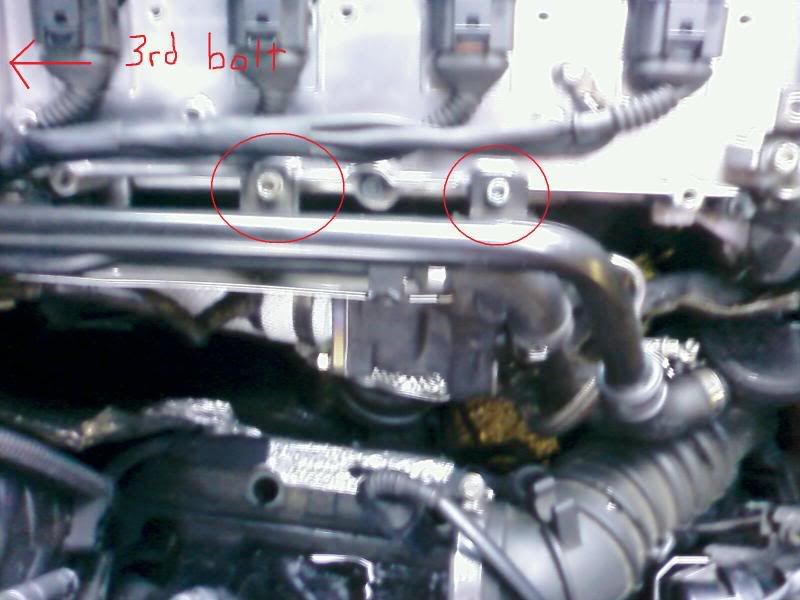

    Ослабьте три выделенных хомута трубки вентиляции картера (третий хомут видно на следующем снимке).
    /* Третий хомут */

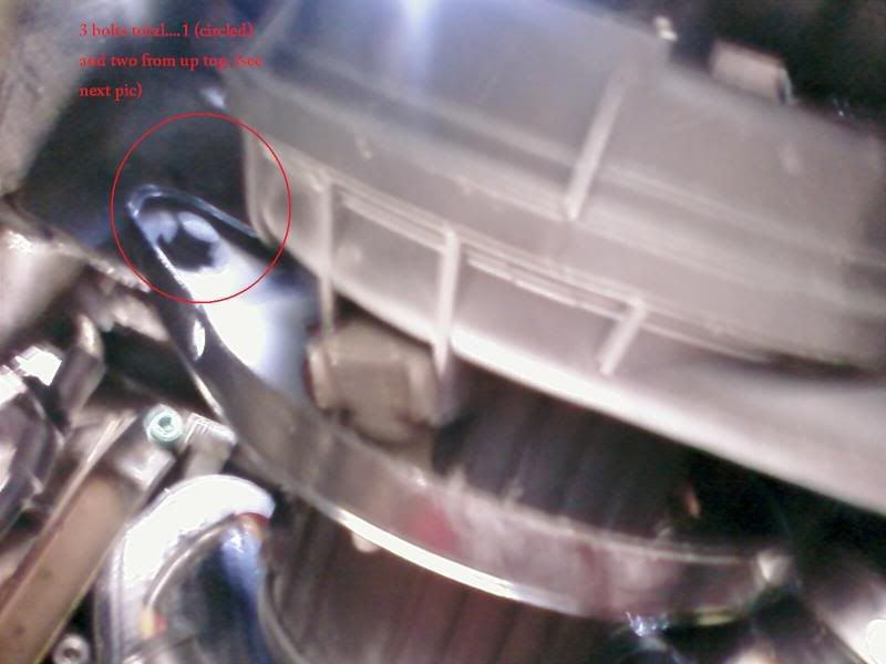

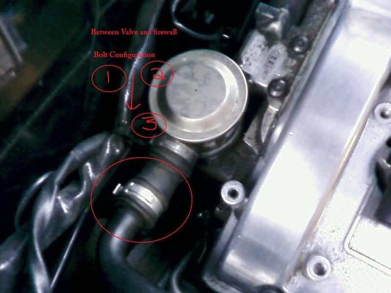

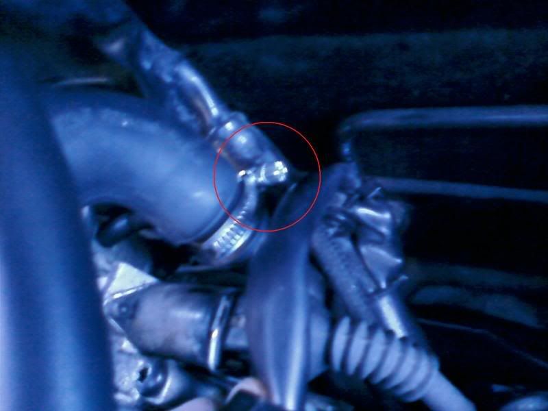

    Снимите одноразовый хомут который обведён на снимке кружком. Так-же открутите 3 болта которые находятся между головкой цилиндров и перегородкой моторного отсека.
    Открутите два 10мм болта которые обведены на снимке:

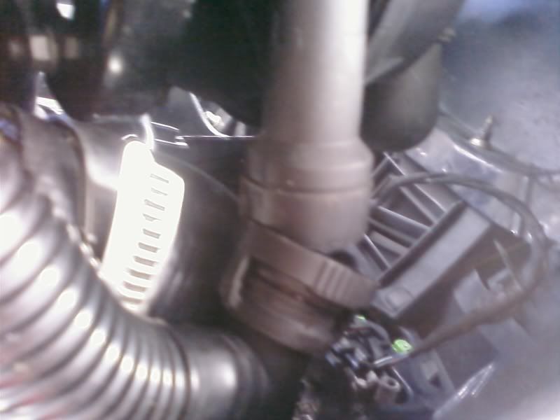

    Теперь снимите хомут на конце трубы EGR (тот который возле патрубка Возд.Фильтр-Турбина) и снимите трубу.

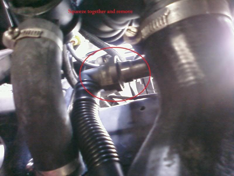

    Теперь снимем насос вторичного воздуха. Снимите две пластиковые трубки которые подключены к насосу вторичного воздуха. /* тут нужен хороший снимок, чтобы было хорошо видно расположение насоса. Он под левой фарой, снизу видно хорошо.*/:
    Сожмите и снимите:

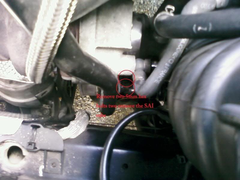

    Теперь необходимо снать эту трубку /* чёрную, с резинкой на конце */:
    Она прикреплена двумя 10мм болтах к турбине. Снимаем:

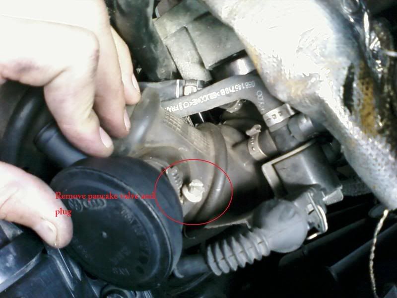

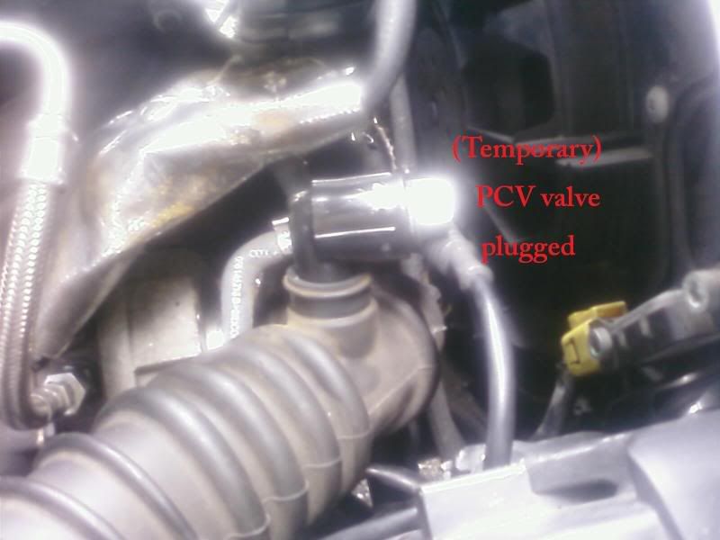

    Дабы завершить работы на стороне пассажира, снимает грибовидный клапан DV и затыкаем чемнибуть оставшееся отверстие в патрубке:
    Чем-то заткнул:

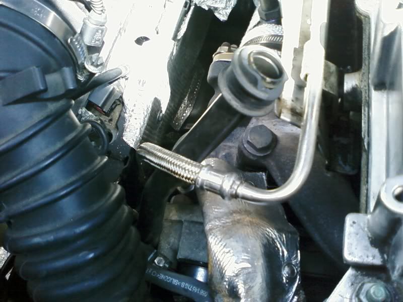

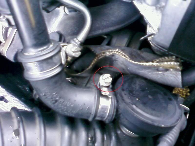

    Так-же необходимо заткнуть ещё одну дырку в патрубке:
