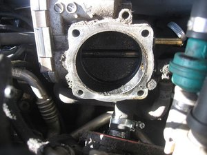

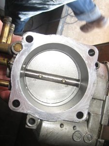

    Собственно была проблемка с оборотами(плавали).Решил почистить дросель.
    Разобрал и офигел от слоя нагара...
    После чистки машику просто неузнал...Обороты встали ровненько,увеличилась тяга..Вообщем крастота...
    Советую многим т.к. делов на час (мне говорили что это очень гиморно...:snooks:),а польза очивидна.
    Сделал несколько фоток,если есть интерес выложу.

  4. Hitmann
    Hitmann Завсегдатай
    19 ноя 2009
    522
    А4 2.0 03г. ТТ 99г
    Вообщем такая фигня была:::
    Стало::

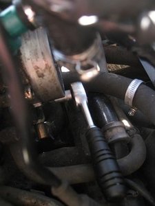

    В личку пришло уже несколько сообщений :где находиться дросель и как его снимать?
    Чтоб не отвечать всем напишу здесь.
    Вобщем находиться он здесь:[​IMG]
    Отручиваем площядку:[​IMG]
    Вот и она:[​IMG]
  6. Hitmann
    Hitmann Завсегдатай
    19 ноя 2009
    522
    А4 2.0 03г. ТТ 99г
    Откручиваем 4 болтика,отсоединяем шланги и он в руках...(Ничего сложного).

    Прошу прощения за то что тоже решил докапаться, но просто некоторые фото у меня не отображаются и я решил все спросить. Над дроселем железная площадка снимается там где много резиновых трубочек? И еще тока что заметил что справа если смотреть на машину к троселю подходит жосткая пластиковая трубка диаметром см 2,5....как ее снять не сломав? И как снимается тросик газа(отсоединяется). Буду очень признателен, т.к. в эту субботу планирую заняться, а платить деньгу как-то жалко щас. Заранее благодарен.

    Почему так засрано?
    У себя разбирал только окислы алюминия, откуда столько масла?
  9. dimon A4
    dimon A4 Завсегдатай
    28 май 2007
    975
    Октавия Комби 4х4
    Да уж... Чистил у себя, думал, что грязно. Никакой разницы в поведении машины не заметил, просто пропала ошибка, из-за которой даже чек не горел, но она была (и решение её было чистка дросселя). А вот тут реально грязно... пипец. После удаления такого нагара уж точно будет разница в работе двигателя...
