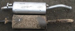

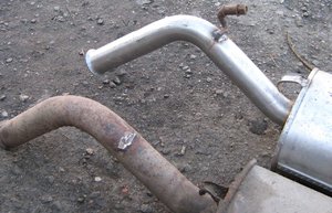

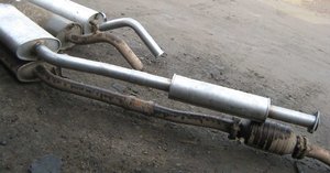

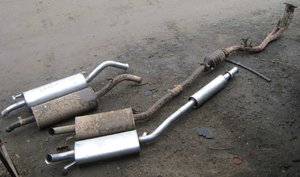

    Текс, вот немного фоток.
    На задней банке не хватает одного кронштейна.
    Если верить етке, то позже стали делать этот кронштейн не на сварке а хомутом просто крепить.
    Пламягаситель подходит вместо катализатора без особых проблем, разве что кажется, что на пару см длиннее получается, но всегда можно будет подрезать начало средней банки.
    Не снимая коллектора шпильку высверлить не удалось (шрус мешает поставить дрель прямо), я предпочел вытащить коллектор.

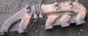

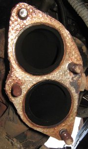

    А вот коллектор (тяжелая фотка, т.к. большая).
    Трещина на четвертом цилиндре, между непонятным ребром и общим каналом.
    Там, конечно, не видно, что газы шли, но трещина точно есть.
  11. 71229786
    71229786 Партнеры АК
    10 май 2006
    5.777
    Audi Q5 II 2.0 TFSI quattro 2021
    это болезнь 5 ц моторов. у меня 3 колектора и у всех трещины .

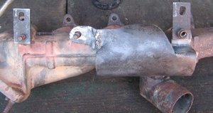

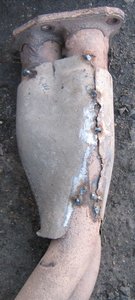

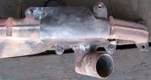

    Текс. Закончены сварные и мелкие слесарные работы.
    Заварена трещина в коллекторе за 400 рублей.
    Изготовлен прекрасный воздухозаборник теплого воздуха (можно сказать, что восстановлен старый, от него патрубок остался). Новый 054129595A в Экзисте 1650 рублей стоит, а за этот сварщики две сотни взяли.
    Изготовлены две новые петельки для подвешивания выпускного коллектора к впускному. В принципе 055129723A доступны по 115 рублей в Экзисте, но я и сам могу две дырки в железке просверлить.
    Перекинут кронштейн со старой задней банки на новую и закреплен тепловой экран на приемной трубе (там под железкой еще какая то термостойкая бумага). За это также сварщики взяли 200 рублей.
    Кроме того, они выкрутили заломаную шпильку из коллектора в условиях сварочной мастерской, за что им отдельное спасибо.

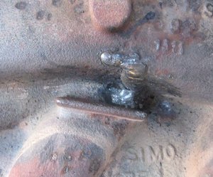

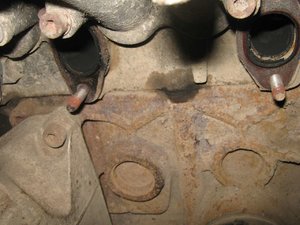

    Да, вот еще что.
    Когда снял коллектор, увидел нездоровую ситуацию.
    Я правильно понял,что это прокладка ГБЦ потеет (между первым и вторым цилиндром со стороны коллекторов)?
  15. Old_man
    Old_man Bad e-mail
    26 фев 2009
    764
    А6с5 2.7бт мкпп
    Похоже на-то.. Попробуй сначала головку протяни.
