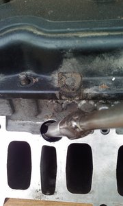

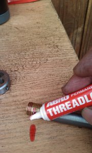

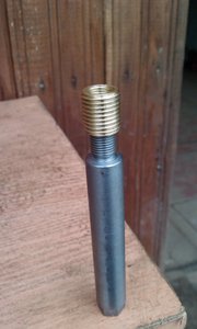

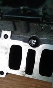

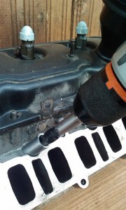

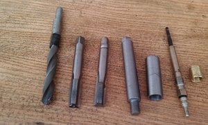

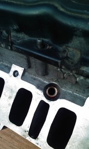

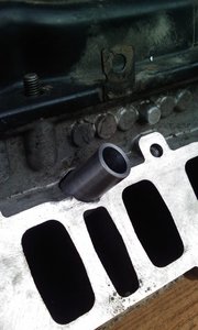

    Решил поменять головки на своем движке АКЕ на головки от BAU.
    Приобрел б\у головки и в процессе переборки головок обнаружилось, что одно из гнезд под свечу накаливания оказалось с сорванной резьбой. Ну думаю, попал! Придется везти голову мастерам на расточной станок для установки футорки.
    Немного поразмыслив, решил восстановить резьбу в гаражных условиях. Для чего заказал на одном из предприятий в городе кое какие приспособы, а именно, направляющую втулку под сверло 12,5 мм., собственно футорку с внутренней резьбой 10х1, наружной резьбой 14х1,5 и высотой 15 мм., приспособление для заворачивания футорки в мясо головки, ну и метчики 14х1,5.
    Вся процедура восстановления резьбы заняла не более получаса, результаты на фото.
    ЗЫ. Думаю, что таким образом можно восстанавливать резьбу без снятия головки с двигателя, предварительно заткнув нижнюю часть свечного отверстия, во избежании попадания стружки в цилиндр...

    И еще...
