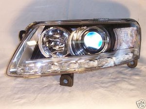

    Подойдут ли фары от новой (рестайлинговой ) на 2005 год? По геометрии и проводке?
    Если нет , есть ли тюнинг оптика на этот кузов?

    по геометрии подойдут, но есть заморочки с подключением и лампы би-ксенон разные, очень интересует самого эта тема, но информации мало

    фары по геометрии подходят. Но лампы там d3s и блок управления другой. У нас же d2s.... Другой вопрос как запитать эти диоды. Можно сделать как с завода, но ценник небюджетный(надо менять коммутационный блок на рулевой колонке ). Я же задумываю вывести отдельно на какую-нибудь свободную кнопку(к примеру на блоке климат-контроля) С таким делом ценник гораздо ниже.....

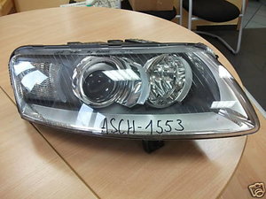

    пс. все имхо. Как говорится раз на раз неприходится. Если есть еще какие-то вопросы, то у нас есть человек на форуме ( dimons ), который переделывал.. вот наглядное фото Если у него есть желание, то можно попросить, чтобы он написал номера запчастей.

    Пока тока прикупил, от RS6 под d2s с 10 диодами и ресничкой. Вчера сравнивал со своими (2005г би, не адаптив).
    Что выяснил с тестером: 14-контактый разъем совпадает только по поворотнику, шторке ближний/дальний. Там где включался дневной свет теперь включается та же лампа, только у меня она 21w а в rs6 стоит галогенка 55w, я так понял ее надо будет включать вместе с дальним, иначе нафига такая ненаправленная моща... ну, с ксеноном проблем быть не должно, у меня такие же блоки. дальше моторчик "вверх/вниз" - у меня с него выведено 4 провода на тот же 14-контактный разъем а тут он идет на другой разъем адаптивного блока (которого у меня нет).
    Диодную полосу удалось зажечь подачей +12В одновременно на 2 провода которые от них идут, светит очень ярко, причем на второй фаре мерцает некоторое время а потом тухнет (дефект по которому эти фары видимо мне и продали за недороха).
    План действий: перекоммутировать все как у меня, при этом придется вытащить 14-контактный разъем (сложно) и переставить пины которые в rs6-очной фаре стоят не так (у меня одни пины пустые а у этой другие). Так же завести на один из свободных пинов провод +12В через 10A предохранитель и повесить на него реле чтоб подавало эти 12В на лампу дополнительного дальнего при включении шторки. С светодиодами еще поиграюсь комбинацией подачи на них питания через эти 2 провода, возможно если на один из них подать "-" (который у них уже есть через "общий -" а на другой "+" может это и будет пол-накала. В любом случае одну фару мне придется разбирать чтоб вылечить моргание, вот там и видно будет, а то может и повыкидываю все что там наворочено и сделаю стабилизатор на 2 напряжения и схему сравнения что сейчас включено (габариты, ксенон - пол накала, дневной - макс.накал).
    Обмануть компутер - когда пытался ставить диоды вместо габаритной лампочки, они моргали, чтобы обмануть придется на этот провод кроме диодов вешать такую же лампочку и пусть она светит себе внутри фары. Вторую лампочку на 21w на тот провод который был дневным светом и на него же светодиоды.
    Полазил ваг-комом, при такой проводке которая у меня сейчас, он мне не помошник. Блоки покупать не буду, не бюджетно, должно и так сработать.
    Вобщем самое сложное для меня это снять стекло, греть нечем, в духовку не влезает...ну и разъем этот 14-пиновый вытащить, там с двух сторон изнутри у него могучие защелки, ближнюю можно нажать а дальнюю одновременно пальчиками не получается, надо инструмент какой-то придумать.
