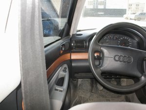

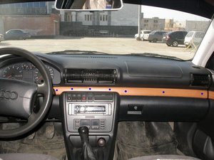

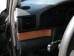

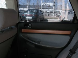

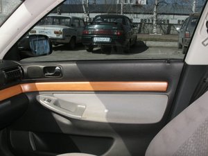

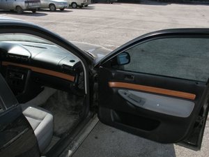

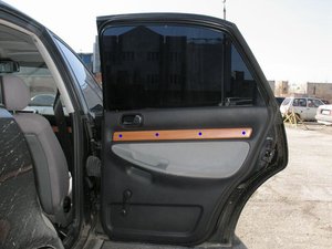

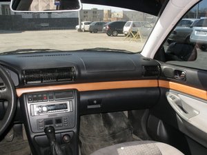

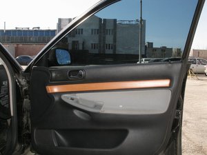

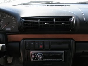

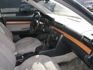

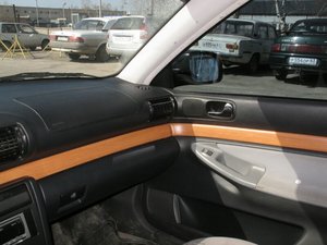

    Привет всем! Я в своей обклеил плёнкой под вишню... ну это тока проба пера была так сказать, нашёл завалявшуюся дома плёнку под вишню и решил на ней поэсперементировать.... а так над карбон купить хочу...или под ценных пород дерева тёмного гляцевую...
    Оклеилось всё просто отлично. без пузырей и складок... использовал обычный бытовой фен... не промышленный...
    За цвет плёнки не пинайте!!! Это просто проба на скорую руку как оно вообще полуцится... обтягивать буду в 3D карбон или в тёмный глянцевый орех...

    Значится так... вот вроде нарисовал тебе схематично как оно там всё держится...
    На верхнем рисунке изображена (схемотично конечно... как смог нарисовал) декоративная вставка передней правой двери - вид сверху.
    Красным цветом на ней изображены пластиковые ножки приваренные к к этой вставке... если отломилось думаю что не приварить нормально... всё равно отвалится... тогда токана герметик прозрачный силиконовый или скотч двух-сторонний подклеить именно это место.
    Ниже изображена клипса при помощи которых все эти вставки и держатся... (слева вид клипсы сбоку, справа вид клипсы сверху)
    Чтобы снять клипсу нужно её свиньчивать с ножки против часовой стрелки чуть потягивая на себя. Одевается просто - вставить декоративную вставку ножками в отверстия обивки двери, и на ножку надеть до упора клипсу, затем довернуть её по часовой стрелки на 90 градусов. И так каждую клипсу.
    Места расположения клипс на вставках (обозначены синей точкой):

    Для снятия вставок на панели приборов необходимо снять перчаточный ящик, и кожух подрулевой полностью. Ещё один момент !!!! Чтобы снять клипсу с большой накладки панели приборов ту что находиться ПО ЦЕНТРУ центральной консоли необходимо её полностью демонтировать... так как мне было это делать лень и соседние клипсы отлично держат вставку, а при том ещё место там без изгиба, то было решено срубить эту пластиковую ножку....длинной отвёрткой уперевшись в саму ножку вставки и парой ударов молотка по отвертки эта клипса была удалена...
