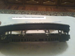

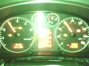

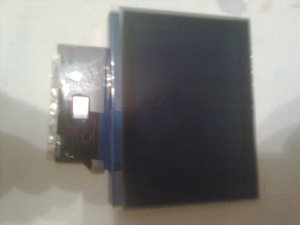

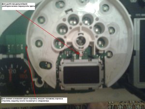

    Автомобиль Аллроад 2,7Т 2001 г.в. америкос, на экране прочитать почти ничего не возможно.
    Заменил экран бортового компа от донорского щитка (А6, 2,5тди 2000 г.в). За качество фотоотчета сильно не пинайте.

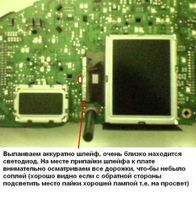

    11 авг 2009

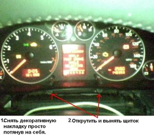

    Поехали.

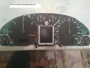

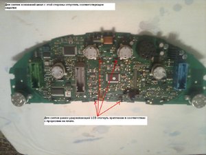

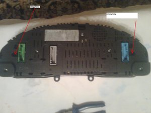

    продолжение

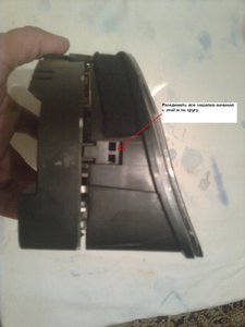

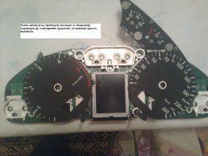

    Далее.

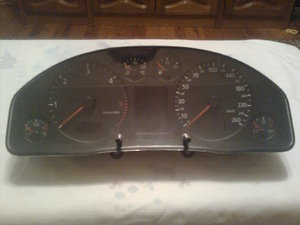

    Сборку провести в обратном порядке. Перед тем как устанавливать часть корпуса со стеклом подключить щиток к авто и при помощи Ваг ком отюстировать стрелки приборов тахометр на 3000 оборотов, спидометр на 100 км.в.ч. остальные по центру измерений (см. последнее фото)

    По форме отличий нет и он станет так как надо. Только разница в градуировке самого циферблата там где у бензинки 100 км.ч. у дизельной 70 км.ч.

    Чип который на шлейфе к ИММО отношения не имеет. Этот чип самого LCD.
