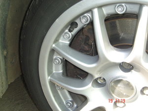

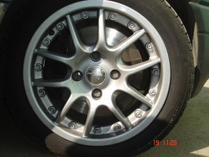

    Собственно вот. Все от А6 45. Тормозные диски пересверлены на 4х108.
      61,6 КБ
      166
      66,1 КБ
      160
      55,6 КБ
      93

    Имеем тормоза от Ауди 100 или А6 в кузове С4. те (всё: скобы, супорта, диски, колодки), диски пересверлены с 5х112 на 4х108. Все встает болтон, те отручиваем свои тормоза, так что остаеца кулак со ступицей и торм. шланг.
    Разгибаем немного грязевой щиток, чтоб не цеплял. И на теже места на теже болты на тотже шланг прикручиваем новые тормоза, штуцерами прокачки вверх.
    Лезет всё только в 15е колесные диски. При том что у меня сзади барабаны, тормоза отменные.
    Все это работает только для Б3. На Б4 другая ступица и фокус не получаеца...
    Тк у меня передние стойки старого образца, похожие на Б2. Подозреваю что и на Б2 возможно встанет.
