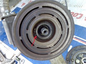

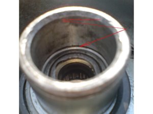

    Да не потёк сальник. Я ж писАл выше, чё за гемор получился. Снял я муфту, а сальник выскочил сразу, выдавило его давлением, и соответственно весь фреон ТЮ ТЮ.
    Щас вот сижу смотрю на компрессор как баран на ворота и возник очень важный вопрос: А не фиксируется ли сальник стопорным кольцом??? Просто есть там в корпусе подозрительный паз как раз под колечко! Может быть когда я разбирал компрессор первый раз пару лет назад, я не поставил тупо стопор и сальник держала муфта???
    P.S. Небольшое дополнение: сальник без труда вынимается пальцем...

  15. ser_gr72
    ser_gr72 Старожил
    23 окт 2006
    27.089
    #15 ser_gr72, 26 авг 2011
    delete

    Спасибо дружище, за отзывчивость! Всё же к сожалению не видно конкретно, есть там стопор или нет.

    всё там видно и стопор, в том числе.
    сальник в металлической обойме и поэтому держать его может только скоба.
    к тому же вставляется он снаружи, а не изнутри.

    Спасибо ещё раз!:thumbup: Главное что сомнений теперь нет, выходит я накосячил, не поставил стопор когда первый раз разбирал.:shock:

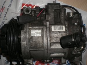

    Всем привет:) Не стал новую тему создавать-пишу здесь ... Ситуация такая- перестала холодить клима, вагом читанул-пишет следующее : 01232 - Регулировочный клапан компрессора климатической установки N280 - обрыв цепи! Как я понял, этот клапан находится на самом компрессоре. Я вложил там фоточку, на которой как бы компрессор-донор(это мой старый, пострадавший при таране бордюра:mad: ) вроде как нашёл я этот клапан и от него идёт фишка (думаю + и-) и больше на компрессоре нет ничего, никаких проводов, ничего!!! Так вот я не пойму как же это всё работает, если я точно знаю, что на эту фишку приходит питание на сам компрессор, как же по этим проводкам идёт инфа от клапана??? Сам компрессор работает, не знаю, что и делать!? И ещё вопрос, если я с компрессора, что на машине достану этот клапан, чтоб поменять, фреон выйдет или нет??? Машина в профиле :)
