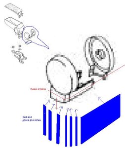

    Исправить ситуацию моджно 2мя путями: порезать опору подлокотника или удлинить панель. Опору резать сложно и не нужно, поскольку высота подлокотника будет ниже, что не удобно и мешает ручнику (исходная высота на уровне подлокотника двери).

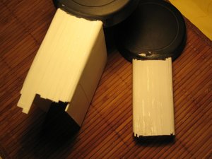

    Остается удлинить декоративную панель. Я распилил ножку панели по середине и обклеил ее по бокам листовым пластиком. Поиски последнего заняли больше всего времени. Сначала пытался использоваться пластик от квадратной канистры стеклоомывайки, но он не клеился. Потом нашел совершенно чудный исходный материал под названием "Доска для лепки" отлично клеится и обрабатывается, в толщину примерно 1,5-2 мм, приобретено было в магазине "Карандаш" по цене 25 рублей за лист примерно 20х20 см. Для склейки я пользовал клей для пластиковых моделей "Звезда", для заделки швов и выравнивания поверхности модельную-же шпатревку Revell и потом автомобильную однокомпонентную шпатлевку (первая лучше тем что имеет отличную адгрезию с пластмассой и ее можно шлифовать "на мокрую" :sluni:) Затем загрунтовал автомобильной грунтовкой из балончика, удалил неровности и покрасил автомобильной черной матовой краской для бампера опять из балонцика. Результат и промежуточные результата в приложении.

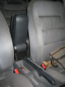

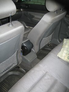

    ЗЫ. Что я могу сказать по поводу самого подлокотника? Стал забывать снимать с ручника, без него такой забывчивостью не страдал. Самому ручнику не мешает, но немного не удобно поднимать и опускать рычаг. Из положительного: опора для руки ессно и дополнительное место для всякого хлама :D

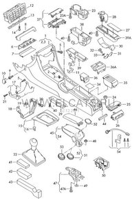

    ИЗВИНЯЮСЬ ЗА ГЛУПЫЕ ВОПРОСЫ ...у меня ауди а 4 8е 2003 года дизель 1.9 131 пс..нет подлокотника..машину только приобрел.хочу поставить подлокотник..после операции правого плеча нуждаюсь в нем не как в навароте а как в необходимости..вот только с чего начать пока не знаю...Нашел в ебее типо оригинальный за 57евро с пересылкой..Если я правильно понимаю в панели выше ручника мне придеться делать отверстие?! и обьясните пожалуста что как крепить.извиняюсь за ошибки.Зарание благодарен!
  10. grub
    grub Кватро-фан
    9 янв 2008
    4.895
    Колесная
    Внимательно см. картинку. детали 45 и 47
