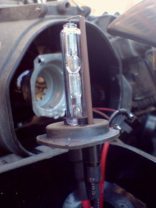

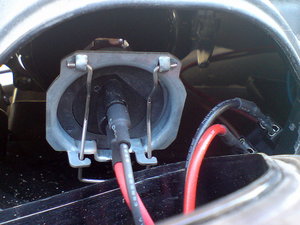

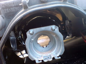

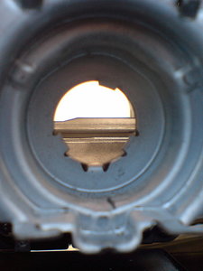

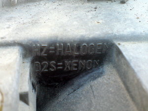

    Посмотрел я фары и вот что выяснилось:
    1. На стекле есть маркировка DC, HC, HR;
    2. Сверху на корпусе фары есть такие надписи:
    3. Лампа крепится вот так:
    4. Выглядит вот так:
    5. Сам цоколь выглядит так:
    6. Внутри видна наверное шторка:
    По моему мнению, все кроме линзы у меня подходит для ксенона...

    посадочное место предназначено для ламп H7 (H=Halogen), хотя твоя лампа ксеноновая (Made in China) имеет цоколь H1 и соответствующий переходник-кольцо (соответственно свет у тебя наверное :blyaa: )

    Попробую поставить галогенку H7. Галогенка с моей линзой будет лучше лампы Н1?
    Ксенон и правда не очень светит...
