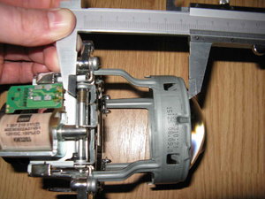

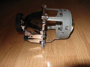

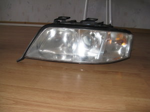

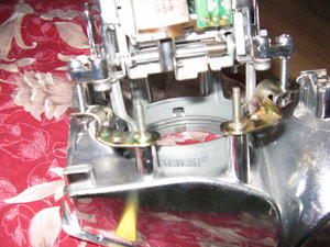

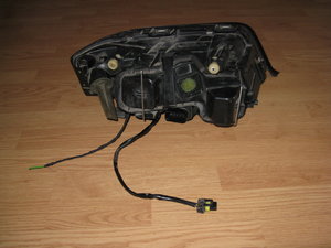

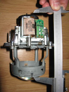

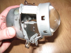

    Замена галогеновых модулей ближнего света А6 С5 на биксеноновые

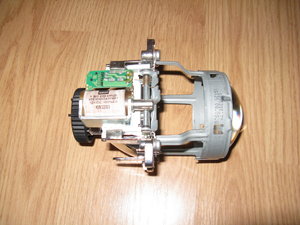

    Всем привет. Есть A6 C5 и пара бискеноновых модулей BOSCH от MB w220. Внимание, вопросы:
    1. Подойдут ли они вместо штатных галогеновых линз-модулей?
    2. Если нет, то возможно ли их туда вкорячить? (визуально они больше).
    3. И кто может сказать размеры штатного модуля? (где найти?)

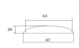

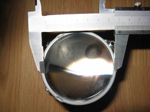

    пс. размер штатной линзы на а6 с5 дорестайл галоген - смотри файл внизу...

    размеры в милиметрах.
    по самому модулю то он в длину сантиметров 8. Но место за модулем еще есть.. так что вполне реально запихнуть.. По крайней мере 12-14 см там есть точно..

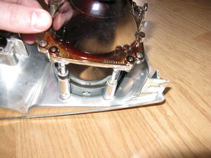

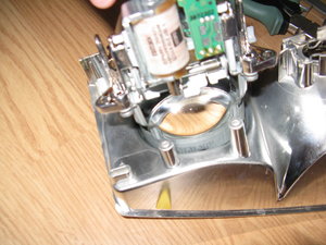

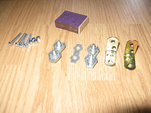

    Я себе вкрячивал биксеноновые модули с мерса W204. По креплениям почти подошли в фары (они крепятся в четырех точках) только для нижних креплений сделать пришлось типа п-образных кронштейнов-проставок (подошли планки от моторчиков центрального замка от сигналок). Из-за того что лампы D1 встало все в притык! Блоки с того-же мерина прикрутил на штатное место в нижней части фары, прорезав в корпусе дырку для разъема и залив потом это дело герметиком. Не смотря на то, что линзы больше - все встало ОК. Все светит и работает. На днях буду снимать бампер (прикупил омыватель фар - для комплекта) и одну фару ("ресничку" поменять) могу сфотографировать что и как.

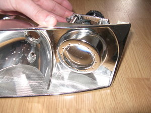

    а размер от линзы до крепежки модуля какой? (4-е фото)

    Если не трудно повесь фотки пож-ста как крепежка модуля получилась...
    фару разбирал когда менял модули?

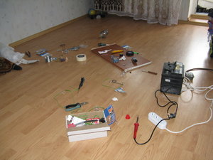

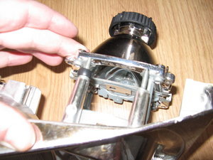

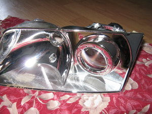

    Оуществил задуму.... за 2 дня... Фары не грел даже при разборке. Плоская отвертка рулит. И нож еще иногда

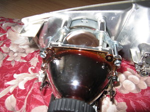

    продолжение

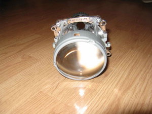

    Рабочий беспорядок и общий вид фары (кстати, ничем снаружи не отличается от оригинала)

    стекло фары мутное... У вас фара еще оригинал чтоли?
    а так - поздравляю. Но скажу сразу. На а6 в кузове с5 головной свет полное Г. Это видимо конструктивная особенность.

    да, фары родные
