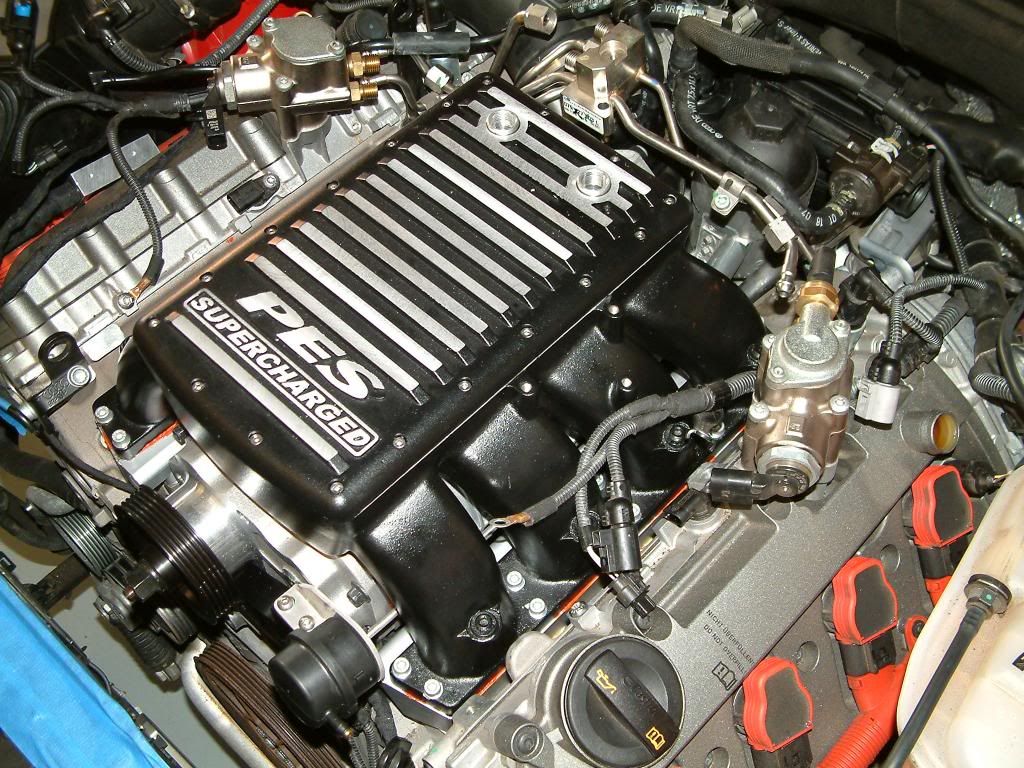

    Для тех кто в курсе В8 S5, не надо объяснять ;)

    Хорошая тема, выглядит красиво. Сколько сил и момента добавляет? Прайс?

    говорят, 3 уровня
    1: 415 Hp * 6500RPM; 517 Nm * 4500RPM
    Stage 1+ (intercooler): 455 Hp * 6700RPM; 527 Nm * 4500RPM
    Stage 2: 515 Hp * 6800RPM; 630 * 4500RPM
    цена точно 60-70% дешевле чем МТМ и другие Евротюнери

    а чего сложного то, это же Bolt on kit
    тупо по инструкции в штатные места

    PES нельзя шить софтом штатовским, если у вас европейской сборки авто. Необходимо лить немецкие программы, поскольку есть различия в охлаждении и прочем. А так все встает нормально, буду делать на следующей неделе, когда немцы появятся на работе и отпишут что ок, готовы настраивать.
