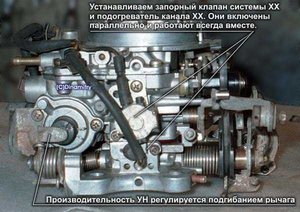

    Да и по мембране не торопись. Я тут еще чуток подумал...:shock: Проверь регулировку лепестка ускорительного насоса. Вполне может быть, что зазор между лепестком и штоком ускорительного насоса велик и происходит вот что: когда резко на тапку давишь лепесток перемещается, но еще не успевает надавить на шток -- отсюда провал. Смотри зазор.

  8. griz07rzn
    griz07rzn Участник форума
    26 мар 2010
    428
    AUDI80 В3 (14февраля1989г,дата первой продажи 23февраля1989г) двигатель RU, солекс от москвича 1.8(кейхен2 026 129 017в лежит),гур, седенья рекаро, задняя шторка. Приборка Un4 с мультиками(штатно) Передние супорта АТЕ не вент. задние без регулятора
    На фото посмотри.

    Сколько должен быть? И как лучше настроить?

    Надо по мануалу посмотреть производительность в объему и замерить. Но вообще язычок должен слегка касаться толкателя.

    зазор должен быть 2,2мм для Кёйхена 2 ..Спасибо за фото ..в суботу поеду смотреть мембрану и зазор...Но у меня есть ещё вариант отслоения патрубка какого нить и куски попали в какрб и где то болтаются .....
