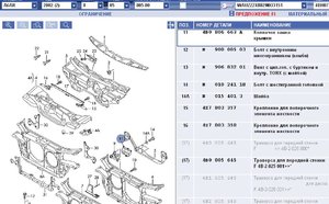

    Собственно вот
    http://www.elcats.ru/audi/Parts.aspx?Mdl=2E500000&SubId=644002CE
    номер 17-это и есть тот самый глючащий нередко датчик включения электровентиляторов. Кстати так и не понял я великого смысла, зачем немцы ввели солид стэйт блок управления вентиляторами вместо биметаллического датчика и пары релюшек. Если только ради софтстарта и соответственно куда более тонких проводков к карлссонам.
    На той же картинке датчик 3А-это датчик афтеркулинга. Проверить просто-скидываешь разъем, при вЫключенном зажигании замыкаешь контакты в разъёме-должны на малой скорости заработать вентиляторы и зашуметь электропомпа. Но по опыту-срабатывать ему ещё рано по такой погоде. вот после хороших отжигов при температуре 28-30, это да.

    у меня с элькатс не сложились отношения после того как они ввели авторизацию пользователей. выложите кто-нить скрин плиз.
