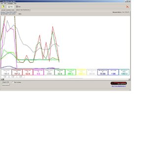

    Собственно снял лог, но не понимаю ничего в этих цифрах. ТО есть я с помощью программы все посмотрел, но не знаю эти графики и показания - это нормально или нет?

    в целом нормально если наддув порядка 0.6 бара
    хотя я не очень хорошо разбираюсь в 2.7-- не хватает других данных

    Ну что можно сказать дилетантским взглядом...
    для начала почитать вот эту тему: http://www.audi-club.ru/forum/showthread.php?t=115582
    и задать вопрос тамошним ГУРУ :)
    но, скажут сразу что логи снял не очень корректно и по малому количеству групп... отправят читать тему с первого поста (все 201 стр) :D
    по теме... видно что малость прошита, не сток точно. Запрос в 1 бар избытка, но турба дует только на сток... походу пропишут искать дыры во впуске, либо турбы уже на подходе... судя по запросу воздуха в 211 гр лошадок должно быть около 285, но показатели сильно скачут во всем диапазоне - приговорят MAF сенсор стопудоф :D

    Блин, тебя в той теме уже послали... читать сначала :D и я наверное пошлю, без обид только. Для тебя же лучше будет, сам начнёшь понимать что к чему :nod:
    но в крадце, если интересует мнение дилетанта на твой вопрос скажу пару слов :)
    по тому что ты снял (глаза сломашь разбираться в этом) видно что звинит он у тебя знатно, при каждом открытии дросселя мало-мальски резком... видать бензинко не ахти...
    прошивка стоковая, но не получает почти того что просит... только к 5000 оборотов начинает дуть... похоже на хорошую дырку где-то либо N75 клинит... к MAFу лично у меня вопросов бы не было.... так же как и к байпасам - давление сбрасывает быстро при закрытии дросселя...
    вот так вот как-то
