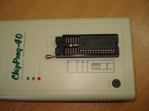

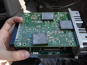

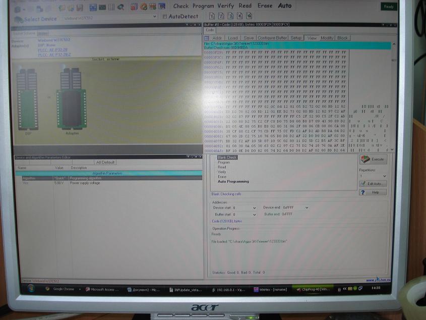

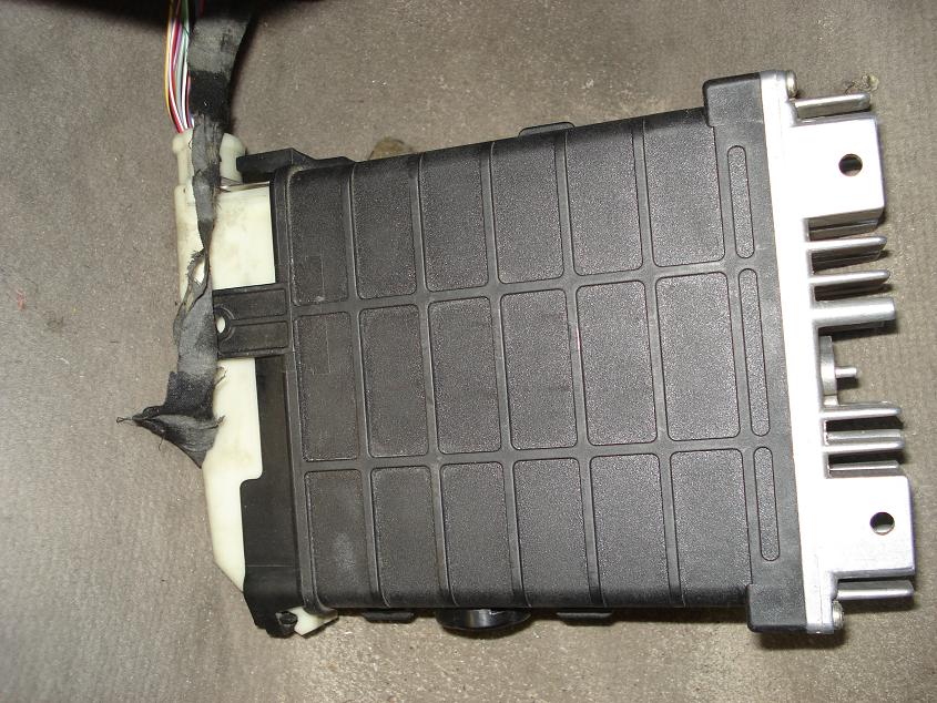

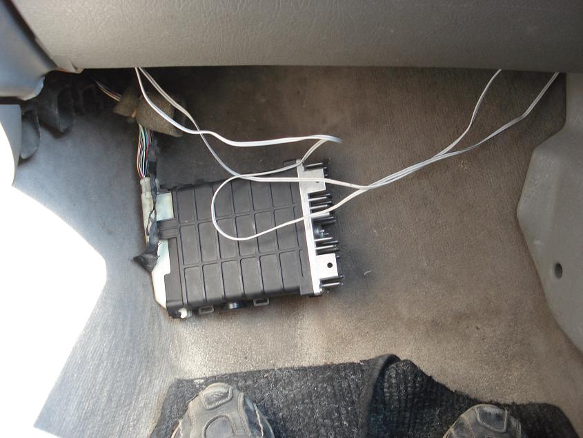

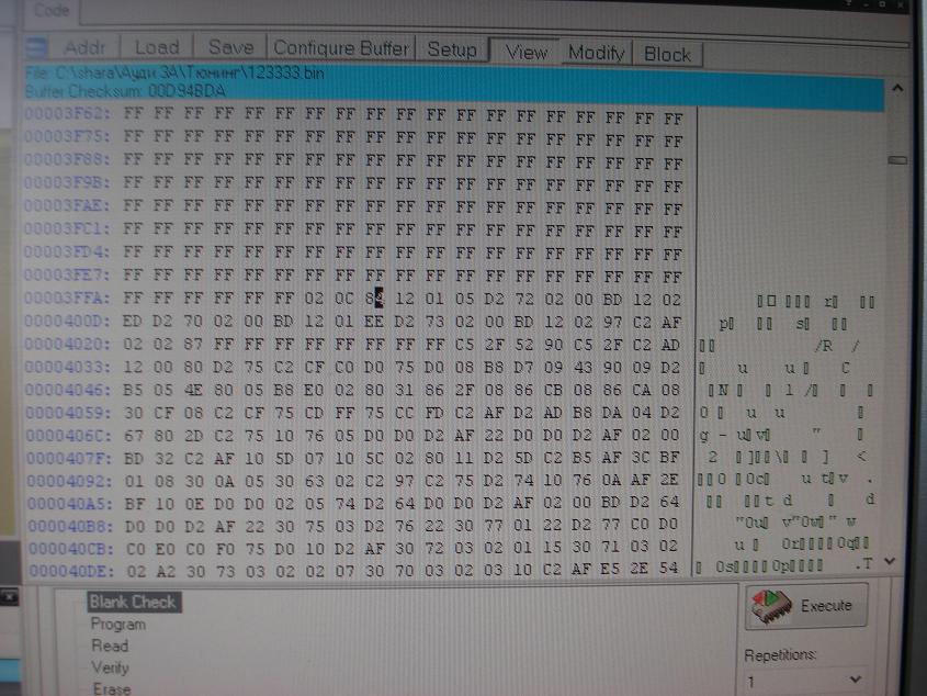

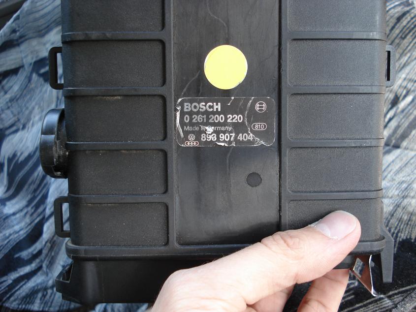

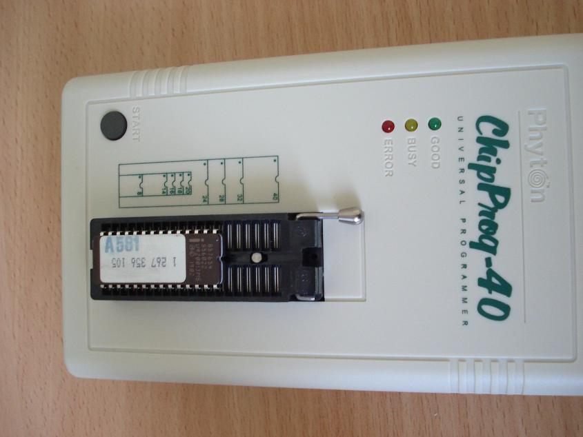

    При расковырки данной прошивки, сделал вывод что это отредактирования штатная прошивка 1 267 356 105 (A581), в ней по всей видмости откоректировали таблици топливокоррекции. Прошил вчера, по утру удивительно было то, что машина при прогреве (обороты чуть чуть плавали, не значительно, На улице было чуть больше нуля) машина не заглохла уже ее остужаю завожу специально и она не глохнет при прогреве!!!!! Вот небольшой фотоотчет, фоты ща по очереди добавляю.

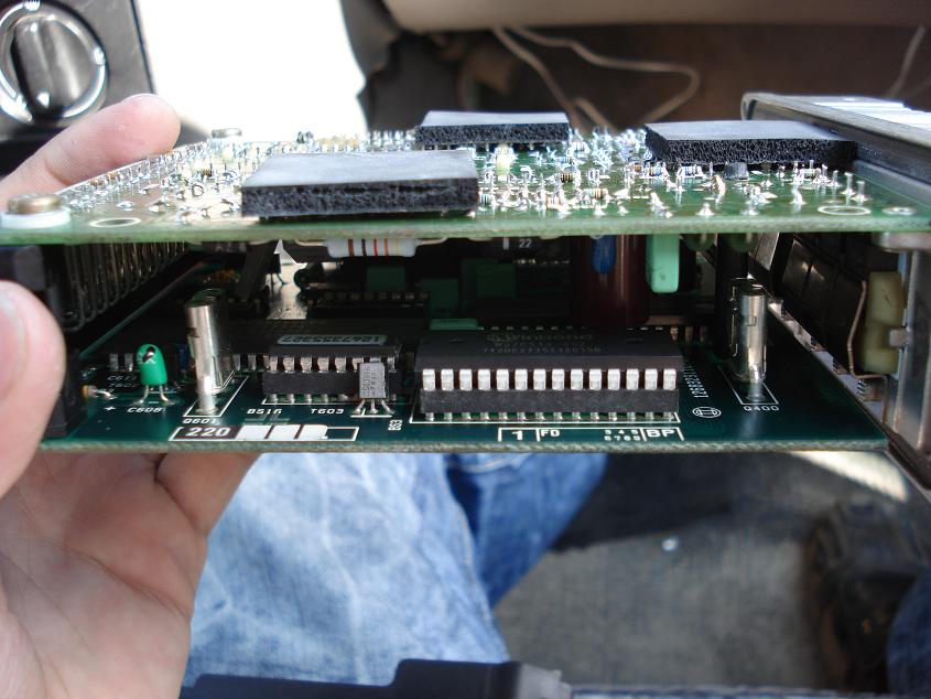

    продолжение

    Прошивать нужно программатором, плюс нужна болванка, в которую придется залить прошивку, чтобы не ушатать родную микросхему.

    Номер блока посмотрю завтра, а номер софта как узнать?
