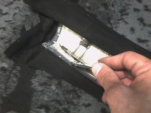

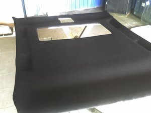

    Подобный работы выкладывали не раз:)
    Это мои эксперименты…..
    Машины, моя и моих приятелей, А4 В5 Avant, A100 (45) Avant, А100 (44).
    Себе делал, т.к. давно хотел именно черный, приятелям, т.к. обвисли потолки, можно сказать с целью ремонта.

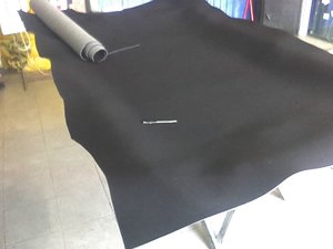

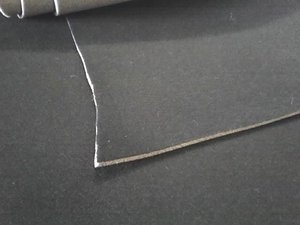

    Материалы:

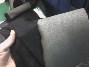

    Специальная потолочная ткань, синтетика с поролоновой подложкой (4мм). На моей, примерно такой и был оклеен потолок, только светло-серой. Цена 165 руб / пог. метр., ширина 1.5м.. Я думал о флоке или замше, алькантаре, но мне не нравится что на них остаются следы при прикасновении, "причесывать" придется, выбранный материал этим не страдает.....

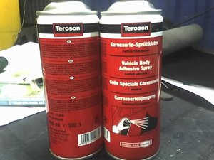

    Клей «Vehicle body adhesive spray» Loctite-Teroson, цена 475 руб.
    Краска черная-матовая, 120р..
    Корпуса ламп салонного освещения оклеивали 3D карбоном 3M.
    А4.
    Себе, давно хотел черный потолок, т.к.:)sluni:) хочу сделать её в одном цветовом стиле, она черная матовая, вот сейчас потолок черный, остается на перспективу черный кошенный салон пошить….

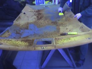

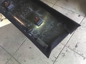

    Сняли потолок, ободрали ткань, скребком и руками скатали поролон, протерли ацетоном и оклеили.

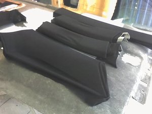

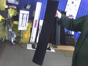

    Все боковые стойки тоже были сняты и оклеены, только, т.к. сам материал довольно толстый , приходилось отделять тряпку от поролона и оклеивать только тряпкой. При этом светлый пластик предварительно чернить, дабы не просвечивался.
    Последнии салонные стойки оклеил черной пленкой, Oracal 970, т.к. avant, иногда воду что-нибудь, тряпку жалко, а пленку проще поределать.
    Затраты: 3 м. ткани, 3 баллона клея.

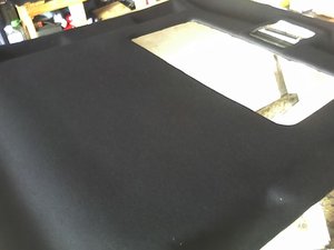

    Аudi 100 avant (45)
    Родной потолок местами обвис.
    Сняли (сколько было мата….! По технологии, вроде , надо греть крышу, но тут крыша оклеена пленкой, по этому просто отрывали), ободрали (поролон испортился, превратившись в кашу), скатали голыми руками (так оптимальнее, не растираешь), помыли ацетоном, оклеили (без мата не обошлось…, верхний слой потолка это волокно, наверно, с эбаксидкой, клей плавил её и ни в какую не хотел держаться…клей конечно супер, но именно для этого потолка нужно немного другой)
    Все стойки были оклеены, ручки покрашены. Возникла проблемка чем покрасить ткань на дверных резинках, пока не придумали....
    Затраты: 3.5 м. ткани, 3 баллона клея.

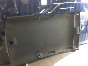

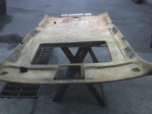

    Audi 100 (44)
    Потолок обвис, т.к. поролон полностью испортился.
    Приятель, сам его снял (он тоже прилеплен к крыше), отдал мне.
    Ободрали, счистили, протерли ацетоном, оклеили.
    Стойки оклеивали только задние т.к. передние изначально черные.
    Затраты: 2 м. ткани, 2 баллона клея.

    как ткань называется,а то решил себе обшивку на дверях поменять,а ткань нормальную найти не могу...заранее спасибо.

    В магазине нам сказали, так и называется "потолочная ткань"....Для обшивки дверных панелей врятли уместна, это тонкая, легкая, слегка ворсистая синтетика с подложкой....

    Классно получилось! А где ткань покупали? Светло-бежевые есть цвета?

    Покупали в фирме занинимаются снабжением тканями и фурнитурой мебельных производств, выбор там конечно не реальный..... Потолочная ткань была черная, светло-серая и светло-бежевая. Были ещё подобные с разными рисунками (точки, полоски).....

    Фотграфий нет....там все просто, клеили на плоскость и потом подворачивали края.

    С хорошей краской проблема......
    А есть фото или название?
    Со стойками проблем не было..........
    Про клей : http://www.loctite.su/dilsearch/
