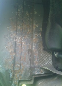

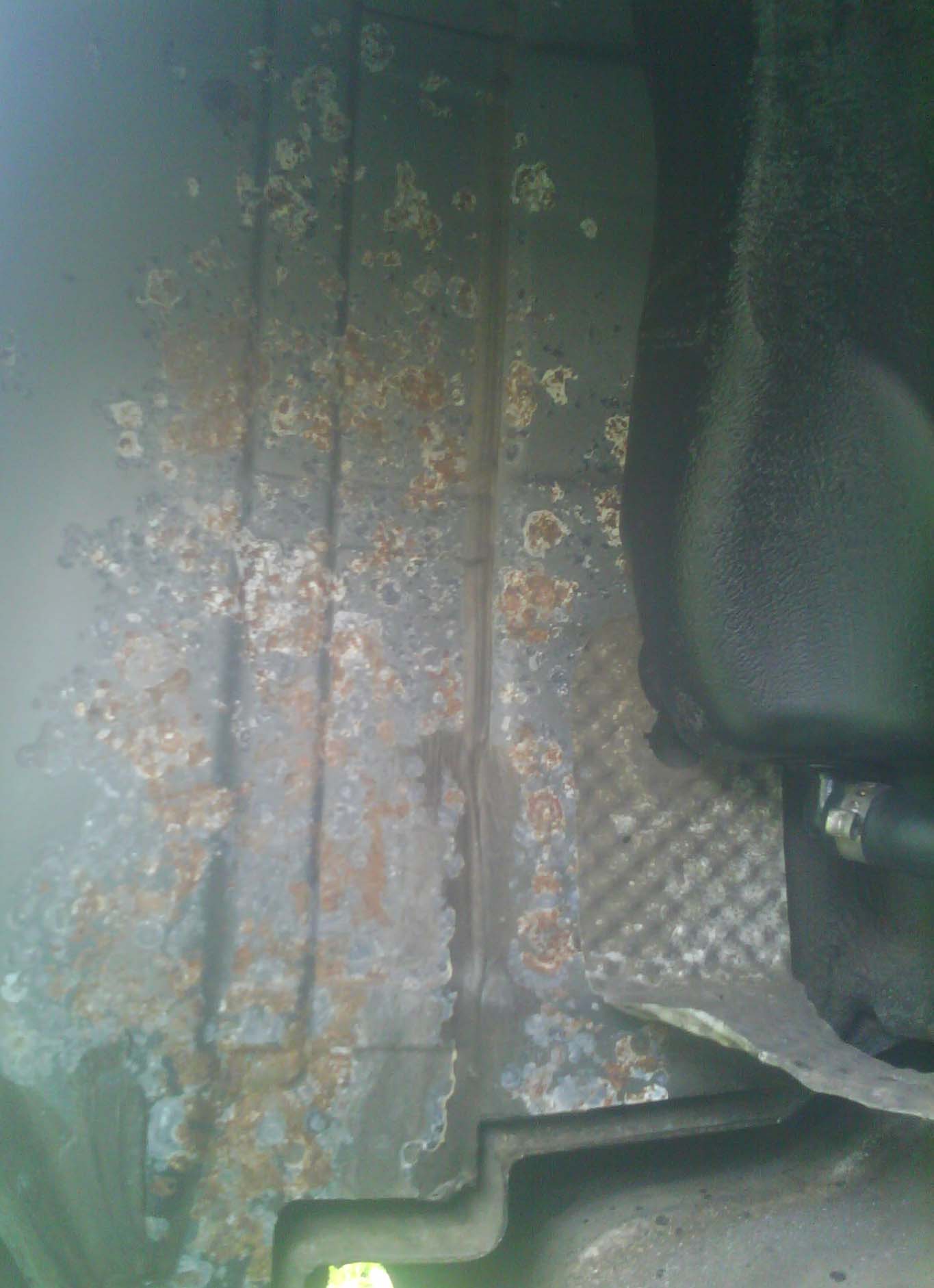

    Залез на даче под правый задний плюшевый подкрылок и обнаружил что 8-летняя машина начинает ржаветь.
    Практически полное отсутствие заводской антикоррозионнной обработки арок дало о себе знать.

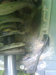

    Более того, смыл кёрхером грязь с передних арок и обнаружил там почти тоже самое. Хоть ржа и поверхностная, но уже есть. Антигравием поливать поздно. Цинковать - долго и нудно. Высушил и залил всё RUST-STOP'ом для днища.
    Вообщем ВАГ меня окончательно расстроил. Нет больше легендарных нержавеющих ауди. По сути сейчас они уже не выделяются от остального современного автохлама.

    На моей бывшей 22-х летней бочке спереди до сих пор нет ничего подобного, да и задние арки были нормально промазаны антикором. Здесь даже отбортовку крыла неудосужились помазать. Поставили плюшевывй подкрылок и всё. Под ним грунтованый металл. Естественно пойдет ржа. Скроили на всём чём только можно. Одним словом машина эпохи копроэкономики.

    Левую сторону разбирал тем летом, там ещё всё более-менее нормально было. Правда мыл губкой, а по правой стороне кёрхером прошелся, вот и выплыли все дефекты наружу. Реально, там где были мелкие точки стали бляшки диаметром в сантиметр либо с открытым металлом либо уже с поверхностной ржой. Следов ремонта не видно. Но факт остаётся фактом. Заводского антикора там никакого нет, так что не надейтесь что Вам можно ничего не делать :bt:. Заржавеют как миленькие.
