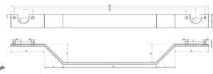

    Линейку нашел, выложу на всяк случай.
    Про фиксатор коленвала и съемник шкивов распредвалов вопрос открыт прошу ответить.

    делать без неё не советую...
    когда я делал мы сделали так: взял полосу стальную 20*4 просверли 4 отверстия (по диаметру) на расстоянии как на чертеже выше, вкрутил болты соответствующих диаметров и приварил их... 2 года полет нормальный.

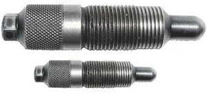

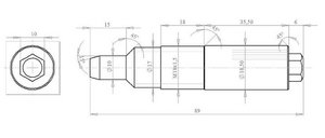

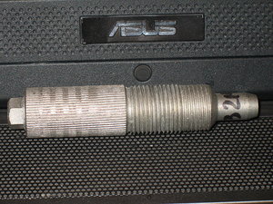

    Какой знакомый чертёжик :very_cool:
    Шестерни распредвалов снимать хорошим съемником.
    А вот стопор коленвала для V6, вкручивается вместо ДПКВ.

    Понял спасибо. Чертежи распечатал и отдал токарю. За недельку обещал сделать. Замену запланировал на март, на конец марта.

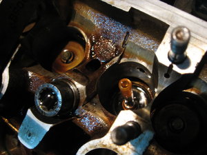

    Пластиковый колпачок для одевания МСК идет в комплекте с колпачками. Вот такой он как на фотке.

    Вот про эту втулку я говорил, точно. Только нафиг она, я так и не допёр, чтоб старжень клапана не поцарапать когда МСК одеваешь? Так он внутри обрезинен. Или когда оправкой запресовуешь МСК, типа центрирующей и предохранительной.

    Колпачок для того, чтобы острой кромкой клапана не повредить МСК.
