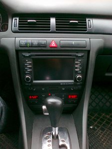

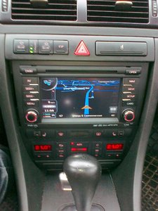

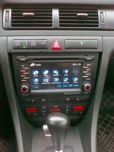

    За качество не пинайте. Может потом перефоткаю.

    Как видно, пока, дырки по бокам. Но это решаемо.

    Корпус чего? Центральная консоль - стандартная. Корпус магнитолы пришлось подправлять... По глубине влазит (провода нужно только аккуратно уложить), по высоте пришлось подрезать и рамку экрана (пластмасса) и корпус магнитолы (кусок металла отрезал и частично загнул).
