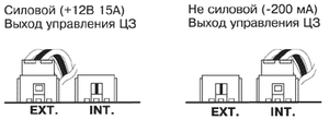

    Народ, разъясните пожалуйста!
    В инструкции к сигналке Шерхан Мажик Кар имеется такое обозначения:
    Эти переключатели физически где-то установлены или просто для наглядности обозначение, потому как для управления актуаторами имеется всего 2 провода(зеленый и желтый) из многопроводного штекера. На корпусе сигналки таких переключателей вроде нет.

    Похоже не на переключатель, а на 3-проводной разъем, который втыкается в ext или int в зависимости от выбранного типа выходного сигнала управления. Где находится, не знаю. Возможно, на самой плате и надо вскрывать корпус. Может, где-то рядом с DIP1 и DIP2.

    Я уже выяснил это вопрос в службе поддержки Шерхана: эти разъемы под крышкой находятся. Спасибо за помощь.
