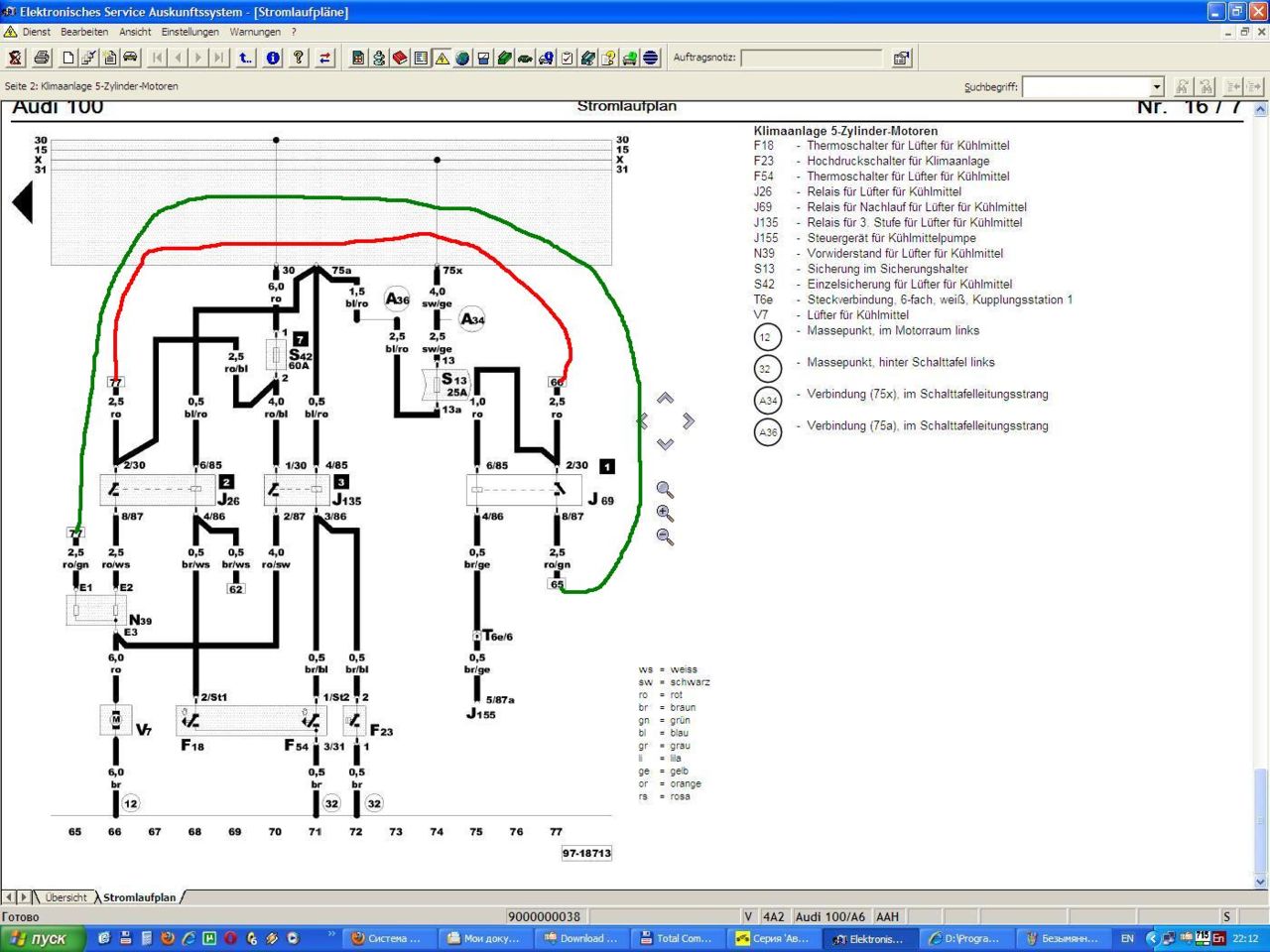

    Всем доброго вечера вот возник вопрос 3-я скорость вентилятора включается только датчиком 3х контактным на радиаторе или климат тоже должен ее включать, а то в пятницу когда было 36 кондей не справлялся дул прохладным но не ледяным воздухом, когда ехал быстро все нормально когда вставал в пробкето опять начаноло дуть прохладным и кондей отрубался через каждые минут 5 на минуту и опять включался при этом снежинка пропадала потом появлялась. Вот и возник вопрос может радиатор кондея перегревался и ему не хватало охлаждения у меня когда включаешь кондиционер включается 2-я скорость вентилятора а 3-я не хочет двигатель больше 85 не греется но это походу из-за термостата. Если климат сам должен включать третью скорость то как он это делает или какой датчик за это отвечает

    У меня идет на резисторы 2 провода один толстый красно белый и второй потоньше красно черный когда включаешь кондей то ток идет через реле №2 на прямую к вентилятору а когда перемыкаешь реле или фишку на радиаторе то дополнительно через толстый провод дополнительно подается напряжение через реле №3 и вентилятор крутится быстрей

    а у нас ТРИ.
    1-я - она же по схеме RUN-ON, т.е. афтеркуллинг после остановки двигателя.
    2-я - она же по схеме "1-я" по температуре 95 гр. или включение компрессора
    3-я - она же по схеме "3-я" по температуре 102 гр. или давлению в кондее больше 16-17 бар.
    если поднять электрические схемы, то везде для сотки с климатом максимальной будет 3-я.
    J135- реле 3-й скорости, схема из Эльзы
    1 человеку нравится это.
  17. Tdi 2.5
    Tdi 2.5 Завсегдатай
    13 авг 2008
    560
    Audi 100 S4 c4
    #17 Tdi 2.5, 29 июн 2010
    А сигнал на 3ю скорость с климата подается или только с радиатора и если с климата подается то чем я это и пытаюсь выяснить а то на реле 3й скорости что под капотом идут 2 толстых провода ну это + а на управление идет два тонюсеньких провода 2 красно синих и вроде 1 или2 вроде сине коричневых вот меня интерисует откуда подается питание на эти тонкие провода идут они с радиатора или с кондея тоже подается сигнал

    #18 BlindHorse, 29 июн 2010
    Серёг, ну скоростей то две штуки, то что они обзываются 1 и 3 я в курсе :nod:
    P.S. Точнее не правильно высказался: есть две скорости от датчика температуры в радиаторе и есть две скорости от климата, одна из этих скоростей получается общая по схеме - в итоге всё-таки три :)
  19. ser_gr72
    ser_gr72 Старожил
    23 окт 2006
    27.591
    как будет градусов 80 на выходе, т.е. зеленый датчик сработает по 17 барам, так должна включиться 3-я скорость.
  20. ser_gr72
    ser_gr72 Старожил
    23 окт 2006
    27.591
    #20 ser_gr72, 29 июн 2010
    есть две скорости от датчика температуры, а есть две скорости при работе кондея.
    они работают параллельно (реле у них одни), поэтому их считаем за две.
    плюс
    у афтеркулинга - своя, самая медленная
    итого три, НО только на машинах с афтеркулингом.
    на остальных две...., но самая высокая зовется третьей.;-)
