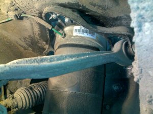

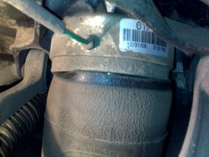

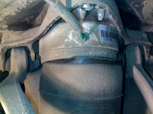

    Сегодня взорвался правый передний баллон. Арнот, был куплен в январе 09 года. Проехал всего 27 т.км . Я просто в шоке. Хорошо ещё, что взорвался практически на въезде на стоянку, а не на новой риге на скорости так в 160. Вот сижу и думаю, повезло мне или как?
    В Арнот письмо напишу, только вот не знаю как они гарантию пожизненую исполняют, и за какое время.
    И самое противное, до отпуска совсем не много осталось.
    Главный вопрос - что делать, чтоб привести машинку в боевое состояние, за короткий промежуток времени???????

    Жестко.
    Видимо резинка из под оправки выскочила....судя по фоткам(((

    Хорошо сказать выскочила. Я не то что бы обделался, но впечатление жуткое. Думал наехал на что то и колесо взорвалось, а не тут то было. :mad:

    А мне кажется тут самый реальный гарантийный случай. Балон то не разорвало, это не выдержала опресовка его. Думаю поменяют.
    Вот только сдается мне, что если так и будет продолжатся с арнотом, то там то тут, и они пошлют нас куда подальше с гарантией. Надаест им вечно присылать нам на халяву балоны.

    Гарантийный случай налицо, попробуй обратиться к Василию в пневмотроник для ускорения замены, думаю договоритесь.

    опрессовку спили и одень хомут хороший - там нагрузки не запредельные в этом направлении

    лучше воздержаться от такого способа, нагрузки там приличные, да и эксперименты уже были проведены. Где-то читал как на А8 был разобран баллон, заштопан и затем зажат хомутами, крепление было сорвано. Такие дела.

    Купи новый оригинал, на него 2 года гарантии дают, да и этот по гарантии меняй, будет на запас боллон. Все же Оригинал проще в том плане, что его можно быстро обменять на новый, еже ли ждать из америкосии месяцами.
