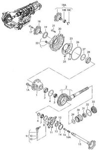

    Все подозрения на подшипник тот что № 28, все остальное исключается. Так вот по каталогу этот подшибник не бьется так же как и большая часть других деталей 1-5, 23 - 33.
    Где купить этот подшипник, какой у него каталожный номер?
    И еще вопрос как его заменить, нужно ли снимать короб или можно просто снять крышку дифференциала?

    Сопливящийся сальник с правой стороны меняется элементарно.
    Сложность только одна - открутить верхний болт (для снятия верхнего рычага) и вынуть нижний рычаг. (закисают они).
    Далее, поворачиваете поворотный кулак и снимаете ШУРС. А там всё просто - снять крышку и будет доступен сальник и подшипник.
    По поводу подшипника - если мне не изменяет память - игольчатый он ... хотя могу и путать.
    По каталожному номеру не подскажу - надо смотреть етку и эльзу. Но думаю со снятым подшипником - найти аналог будет куда проще.
    Попробуйте прозвониться в ТАХО/ZF мастер ... думаю у них будет инфа по номеру ли даже сама запчасть.
