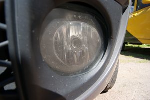

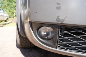

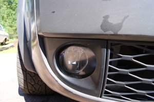

    Всего процесса не зафотал.Но напишу. Были убитые т.е. запескоструены очень.Не светили вообще. Была взята полировочная машинка (можно и болгарку но обороты большие) Сначало 320 шкуркой потом 600 Затем полировочной пастой.На войлочном круге! Можно ещё 1000 но её не было у меня. Результатом доволен!:hi:

    вродь неплохо получилось

    Есть болгарки с регулировкой оборотов, полировал ей, все гуд.
    По теме и правда получилось неплохо !

    а какие обороты оптимальны для полировки, чтобы не сжечь пластик?

    на первой фотке зачетный тюнингованый маскарад-412))))))))))))

    Туманки стеклянные:umnik:

    Вот именно, туманки стеклянные! Как же можно было отполировать стекло с помощью шкурки и пасты полировочной??? Полировочная паста не может отполировать стекло!

    Можно как видиш:umnik: Пастой это финиш...

    обороты в районе 1500 - 2000 больше не стоит, да и то 2000 многовато. при полировке обязательно трогать рукой, если сильно нагрелось - дать остыть. особенно осторожно с крупным абразивом - очень быстро нагревает

    полировал стеклянные туманки на пассате- шкурками тока начал с 800 и до 1500поднялся.. уже год прошёл туманки как были так и остались прозрачные. ну сколы появились куда ж без этого но прозрачные. и линзу видно) так что полировать можно стекло и нужно наверно:)

    сначало 120,500,1000,2000, паста 3М III+ овчина. рез-тат тоже отличный, главное побольше оборотов!
