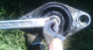

    В принципе не надо никакой приспособы. Шток я держал мелким разводным ключом и гайку откручивал обычным накидным, кстати штатная гайка была на 16.

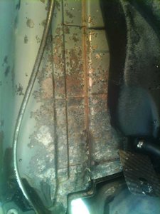

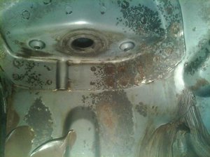

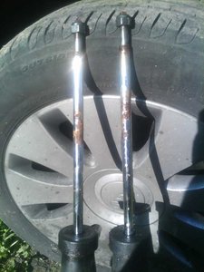

    Так и делается. Вчера-сегодня как раз с ними развлекался. Попутно отмыл грязевой фрезой кёрхера всё что было под подкрылками, просушил и замовилил, потому что ржа уже пошла поверхностная, причем с одной стороны очагов коррозии было достаточно много. Такое ощущение что на заводе покрасили внутреннюю арку по влажному. Бракоделы, блин.
    Вот задняя часть арки после удаления вспученного грунта и рыхлой поверхностной ржавчины, верхняя опора и задние амо с пробегом 113 тык.
    Так что те кто говорит что у них амо ходят 200 тык просто туда ни разу не заглядывали.

    Вот мой задний амортизатор с пробегом по приборке 194 т.км. Признаки жизни отсутствуют и наверно уже давным-давно, шток приржавел к опоре, пришлось выбивать, а недавно товарищу на A6 C5 снимали задний (оригинал), весь ржавый/страшный, но работает как новый, пробег ~150 т.км., может до 200 и доходит.:)
