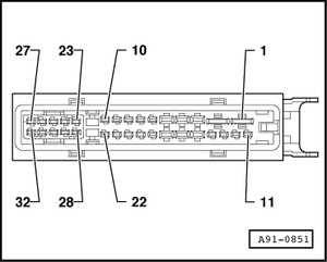

    На самом деле городить этот огород совсем не нужно. В системе уже предусмотрен вход AUX-IN, он находится на разъеме усилителя мощности (у меня на усилителе номер 4E0 971 636, если у вас такой же, будет работать 100%). Расположен оный в заднем левом отсеке багажника. (В черно-белом MMI насколько я знаю нет шины MOST и AUX подключается к тюнеру, т.е. процедура подключения будет иная!) Нужные контакты в разъеме конечно отсутствуют. Кроме того, чтобы пользоваться AUX входом, его нужно включить через программатор VAG-COM.
    Итак, потребуется:
    1. Диагностический шнур VAG-COM или авто-сервис где он имеется.
    2. Недостающие контакты для разъема. Парт-намбер 000 979 025 - 1 шт (в комплекте как раз 2 провода с 4 контактами). Взять можно у любого дилера VAG или в Экзисте. Я брал у дилера Skoda ул. Иркутская за 250р. Контакты уже обжаты и подключены к проводам. Они весьма хитрой формы и золоченые -- подобрать или сделать нереально.
    3. Пассатижи (контакты вставляются в разъем туго, рукой не вставишь).
    4. Набор ключей "звездочка".
    5. Два тюльпана (или другой разъем по выбору) для организации входа. Мне кажется, тюльпаны более логичны, т.к. в усилителе предусмотрены отдельные "земли" для левого и правого каналов.
    Выключаем зажигание, вынимаем ключ из замка, массу снимать не надо, ничего глючить не будет -- проверено. Отворачиваем усилитель (он на трех болтах "звездочка"). Вынимаем из него широкий разъем, для этого нужно отвести пластиковую скобу на нем вбок. (Будьте осторожны со вторым разъемом, вынимать его нет необходимости, к тому же это оптоволоконный кабель -- легко повредить, а стоит дорого!) Вставляем недостающие контакты:
    24: Левый канал (сигнальный)
    26: Правый канал (сигнальный)
    29: Земля левого канала
    31: Земля правого канала
    Разъем показан на рисунке, контакты также пронумерованы на разъеме усилителя. К проводам подключаем желаемый кабель с разъемами тюльпан. В салон я проводить не стал, т.к. планирую установить медиа-плеер в багажнике, да и помех так будет меньше.
    Через VAG-COM необходимо активировать функцию скрытого меню (Head unit controller (07), Adaptation, Channel 8, изменить 0 на 1). Затем зайти в это меню (удерживая SETUP, нажать CAR и держать 5 секунд -- можете попробовать без программатора -- вдруг оно у вас уже включено?). Там в разделе DIAG SETTING нужно найти опцию Stereo Line-In и включить ее (больше там ничего не трогайте, а то наворотите дел!). После этого надо перезапустить MMI тремя кнопками (см. инструкцию MMI). Теперь при нажатии кнопки MEDIA->Источник в списке кроме CD будет AUX.
