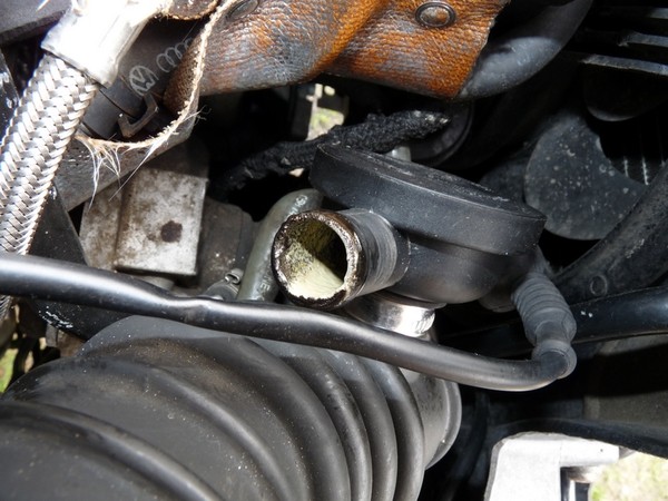

    Чистка вентиляции картерных газов Аudi A4, 1.8 Т(AWM) Quattro, пробег 170000 км. До меня там никого не было[​IMG].
    Хотя инфы по этому вопросу достаточно, пусть будет еще больше.
    Для чистки применялся керосин, очиститель карба, узкий-короткий ершик для чистки трубок. (ершик на лески -----#----- типа того)
    ИТАК: снимаем все декоративные пластмасски с мотора и начинаем все разбирать, желательно перед процессом помыть мотор.
    Откручиваем хомуты и крепления к двигателю верхней металлической трубки – снимаем, чистим. Шланг ВКГ - замена, при снятии поломался.
    Откручиваем хомуты и крепления к двигателю нижней металлической трубки – снимаем, чистим.
    Шланг системы нагнетания воздуха, менялся ранее – чистим.
    Тройник менялся 3 месяца назад (не оригинал, мягкая резина) – дырка. Замена на оригинал.
    Редукционный клапан загрязнен – замена.
    Проверка редукционного клапана: http://passat-b5.ru/showthread.php/146
    Насос забит напроч, продувается с трудом, сечет на соединениях пластика, чистить бесполезно - выбрасываем. Замена.
    Переходим дальше – глубже. Для удобства была слита ОЖ, снят бачек и патрубки ОЖ. Снят патрубок к дросселю и куллер (была дырка в металлической части, заделал холодной сваркой). Отсоединены два эл. разъема под впускным коллектором, снята блок фара.
    От ижекционного насоса вниз уходит резиновая трубка (1), которая соединяется с корпусом клапана системы ВК тройник(2) - чистка. В нем стоит маленький пластиковый клапан (треснут - замена) (3), металлическая трубка (4) - чистка (идет к верхнему тройнику, крепится к двиглу сзади и к маслоподающей трубке турбины), патрубок системы ВК (5) вставляется в двигатель (лопнут, сильно засорен – замена, при замене сохраните уплотнительное кольцо новый пришел без него).
    2- Корпус клапана системы ВК (058103247)
    3- клапан воздушный (035 103 245 A)

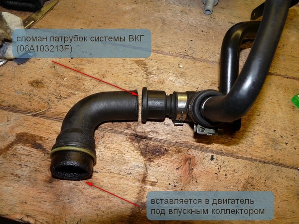

    5- Патрубок системы ВК (06А103213F)
    При сборке рекомендую сначала вставить патрубок 5 в двигатель (очень неудобно), затем присоединить к нему 2,4,1 в сборе, дальше проще.
    Так же был отодвинут «телевизор», сняты воздушные патрубки от турбы, проверены байпасы один нижний - замена, проверен люфт в турбине - небольшой присутствует.
    Проверка байпаса: необходимо попытаться втянут в себя воздух через тонкий штуцер(создать вакуум), если создастся разряжение – байпас исправен, если нет – замена.
