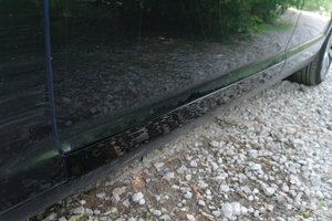

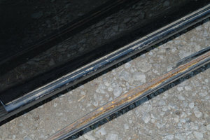

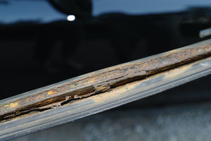

    Оттопырился слегка молдинг на передней двери, решил снять посмотреть, а там..
    Машине всего 5 лет, а железный каркас молдинга сгнил в труху! Как Вам?
    Какой код этой детали? На экзисте в схемах так и не смог найти, чтобы узнать ценник..

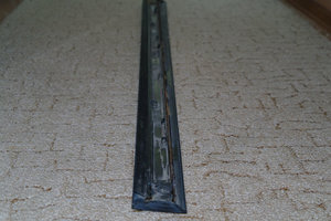

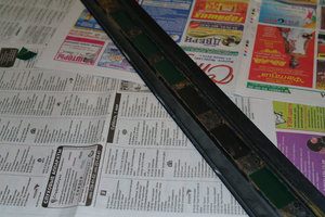

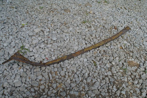

    Пока проблему решил так:
    Аккуратно отогнул отверткой, а затем оторвал направляющую. Интересно из какого металла она сделана?
    Затем разобрал молдинг на запчасти.
    Далее обратно вклеиваются пластиковые держатели на двухсторонний скотч.
    И молдниг ставится на место.
    Итог: сел плотно, волн на пластике нет, гнить теперь там больше нечему!
    Думаю, что проблема скоро будет актуальна у многих на этих машинах (если молдинг уже немного отошел от двери значит процесс пошел..), но ее можно бюджетно решить если есть руки..

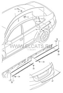

    Доброго времени суток! Может кто менял молдинги хром на всех дверях? Нужны оригинальные номера данных девайсов...:confused:

    Здесь гляньте.
    Авант и седан разные молдинги.
    Блин, чёта номера не пролазят

  7. Torino
    Torino Участник форума
    6 июн 2009
    205
    Q5 2.0 2013
    передний лев. - 4F0 853 765 2ZZ
    правый - 4F0 853 766 2ZZ
    задний лев. - 4F0 853 767 2ZZ
    правый - 4F0 853 768 2ZZ
