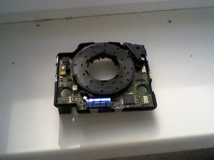

    Помогите советом, делом, или подсказкой, где и как можно инициализировать ESP после замены подрулевого кольца Airbag?
    Пробовал кататься влево-вправо, как советуют - ошибка не снимается.
    Почитал, что для этого используют VAS, ничего в этом не понимаю, буду благодарен за любую информацию.
    Может кто-то сможет помочь в Зеленограде-Москве, естественно за вознагрождение. :)

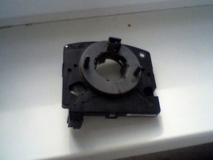

    Я победил её сам :)
    Может кому пригодится. Взял кольцо с рабочим шлейфом, снял с него верхнюю часть (фото 1), ту в которой этот шлейф крутится и переставил её на старое своё кольцо (фото 2).
    Все собрал, завел - все ок, работают и Airbag и ESP, ошибок нет, ничего адаптировать и прописывать не пришлось :)
