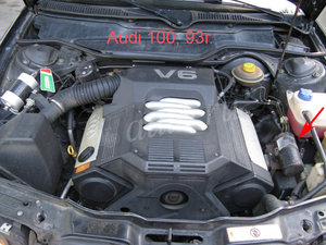

    Интересно, а что это за штука цилиндрической формы над гидроблоком ABS?

    Автор имеет ввиду не S-line а эсочные потроха от S4 .А вот что за штука цилиндрическая тоже интересно .

    А про цилиндр над ABS - может это как раз то, что он назвал Break Assist ST - правда какие функции несет не могу понять. Если еще раз буду звонит, то спрошу.
