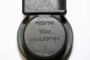

    Разница:
    1. У Тебя габарит на поворотнике. На поворотник приходит +. Масса на поворотник и габарит (на американке) единая. (смотри рис! Там три провода на штекере)
    2. На Европе - габарит в отражателе дальнего света. Масса габарита взята с дальнего света. Соответственно + так же приходит в общем жгуте проводов в разъем фары.
    3. Из вышесказанного - цоколи у ламп поворотника - разные. Отверстия под них (в самой блок-фаре) одинаковые.
    Мой вариант решения "проблемы":
    1. Заменить штекер поворотника на европейский.
    2. "Изъять" из жгута проводки поворотника + габарита и "внедрить" его в штекер, подключающийся к блок-фаре. В штекере блок-фары достаточно разъемов, но найти там габарит - не составит труда, т.к. у Тебя это должен быть единственный не подключенный провод.
    3. Вся внутрифарная проводка у Тебя уже будет готова, т.к. при покупке фары от Европы - они идут "в сборе" и вся проводка там уже есть.
    Степень колхоза - минимальна.
    Если есть вопросы - милости прошу.

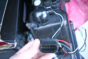

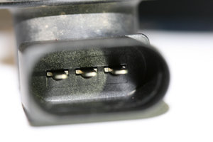

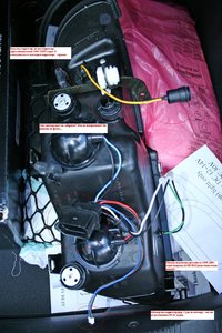

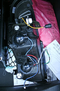

    Подскажите плиз!! Купил http://www.styling-parts.ru/index.php?productID=1688 JOM не понятно как к ней переделать проводку (фишки отдельно не продают, а родная залита со стороны подхода проводов), плюс еще непонятная белая фишка от диодных габаритов. Схемы нет..

    Re: Выбор не оригинальных фар.
    Привет Зеленоградским друзьям!
    Что бы начать думать - надо фото оптики. И фото не "красивое" с сайта, а в живую, обратной стороны, где фишки подключаются...
    А пока - тока :shock:

    #18 AlexK, 6 сен 2010
    какие еще нужны ракурсы? :)
    Не, так норм.
    Если хочешь, можно пересечься в Зелеке в выходные и посмотреть, как и что.
    Готов, по возможности, помочь с установкой и полноценной интеграцией.
    Мы продаём, запчасти под европейские авто.
    Т.е. за переделку не отвечаем.
    Совет один переделывать фишку на авто под Европу.
    Соответсвенно взять схему фишки Европы, и подключать в таком порядке провода на фишку самой блок фары.
    Белую фишку от габаритов, кидаете на штатные габариты, и проблем нет.
