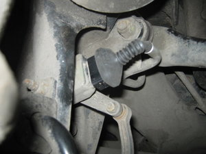

    Вот решил усовершенствовать разъёмы датчиков уровня кузова, так как это сделано на VW Фаетоне с завода. Прошу за качество фоток не пинать.
    0) перед тем как это всё затеять нужно приобрести новые разъёмы и уплотнительные чехлы (7M0 973 119 - 4шт. и 4A0 906 102 - 4шт.)
    1) Поднимаем автомобиль подъёмником, начинать можно с любой стороны (я начал с заднего правого колеса)
    2) Откручивает пять колёсных болтов и снимаем колесо
    Видим перед собой датчик уровня :sluni:

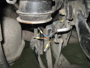

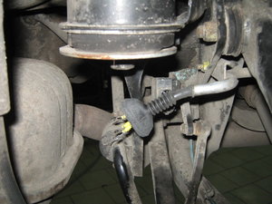

    3) И видим что провода подходящие к нему, ничем не защищены

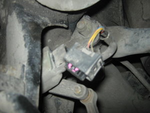

    4) Затем внимательно запоминаем или лучше записать - зарисовать, какой провод куда подходит.
    5) Далее разбираем разъём и вытаскиваем проводки

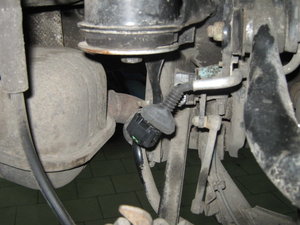

    6) Берём чехол и просовываем в него проводки(для облегчения, смазываем чехол изнутри силиконом) и в правильной последовательности
    собираем всё в новый разъём.
    Вот собственно и всё. :thumbup:
    вот как это выглядит :[:]||||||

    на всё про всё, ушло час времени :)
    с передними датчиками, процедура та-же

    тоесть разъемы по конфигурации идентичны датчикам, только у них на концах есть на что одеть резиновую гофру?
  11. allcooper
    allcooper Живу я здесь
    22 авг 2010
    2.985
    Audi Q3 2.0 170л.с
    #11 allcooper, 30 авг 2010
    на что одеть нету, просто натягиваем и всё.:nod:

    зачем тогда новые колодки?
    Потрошок нравится это.
  13. allcooper
    22 авг 2010
    2.985
    Audi Q3 2.0 170л.с
    старые обязательно сломаются.
