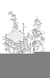

  19. AndrewV
    AndrewV Участник форума
    27 сен 2004
    325
    хонда элемент
    млииин я тож хочу чтоб моя машин бегала на фсе 150 лошадей
    но честно говоря не понял что нужно "прочищать"
    может скажешь №детали
    -в экзисте посмотрю...
