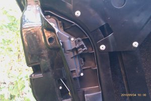

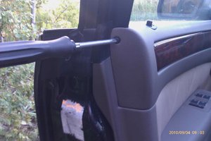

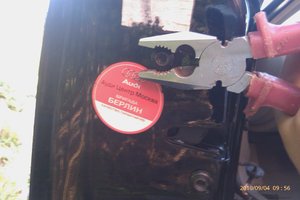

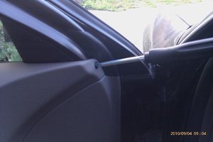

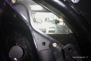

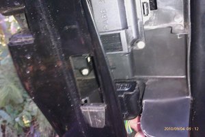

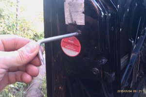

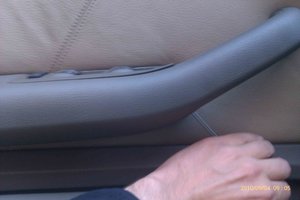

    Отворачиваем саморезы крепящие обшивку

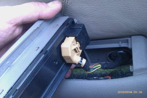

    Засовыввем отвертку в дырку в ручке и отщелкиваем фиксатор блока кнопок стеклоподъемников

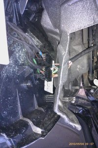

    Вынимаем блок, отсоединяем разъем
    Поднимаем обшивку
    1 человеку нравится это.

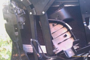

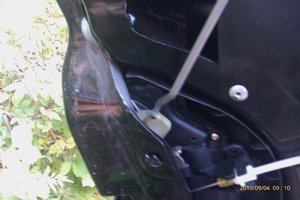

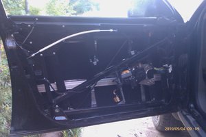

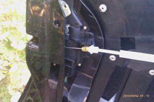

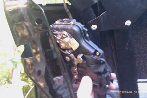

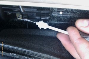

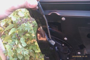

    Снимаем тягу
    Отсоединяем разъем
    Снимаем обшивку
    Снимаем тяги

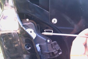

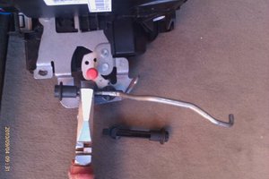

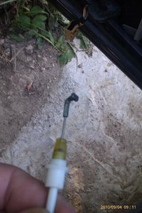

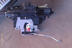

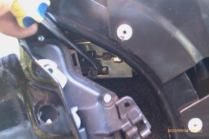

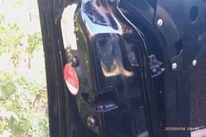

    Снятая тяга

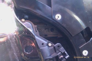

    Отсоединяем разъем замка

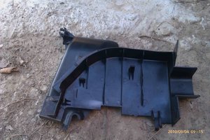

    Вытаскиваем пластиковую защиту
    Защита
    Отщелкиваем фиксатор тяги и отсоединяем тягу вверху

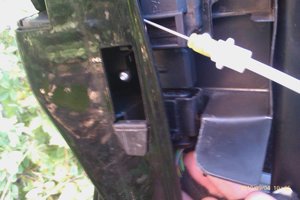

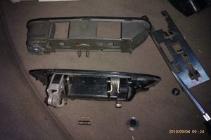

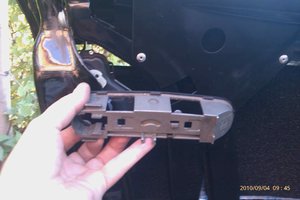

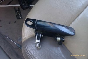

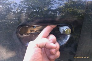

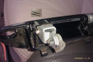

    Сдвигаем вправо пластинку крепящую ручку
    Ручка замка без пластинки
    Снимаем крепеж внешней части ручки к внутренней
    Вынимаем ручку

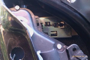

    Отворачиваем болты крепящие замок

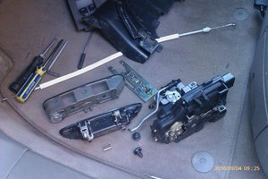

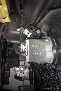

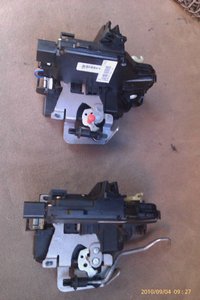

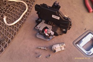

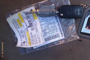

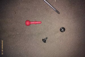

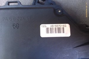

    Вынимаем замок
    Все части замка
    Номер замка
    Новый и старый замок
    Защелкиваем тягу на новом замке

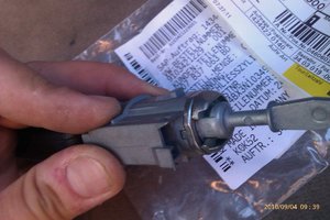

    Проверяем личинку ключом
    Убеждаемся что конструкция лапки не позволяет снять замок не вынимая личинку не сломае последнюю

    Вставляем личинку
    Вставляем внешнюю часть ручки
    Крепим внешнюю часть ручки к внутренней
    Одеваем пластину крепящую ручку
    Фиксируем пластину загнув лапку

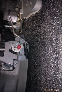

    Одеваем тягу от замка к ручке
    Вынимаем красный фиксатор
    Закручиваем болты крепления замка
    Засовываем пластмассовую защиту замка
    Одеваем тягу

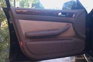

    Одеваем тягу и защелкиваем разъем замка

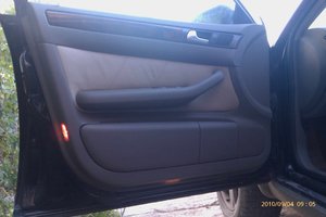

    Одеваем обшивку
    Старый замок

    Замок стоит 5 654,21р.
    Личинка 2700, но личинка необязательна, я просто послушал орлов вот здесь
    http://www.audi-club.ru/forum/showthread.php?t=166122&page=8
    и сломал
    если опять замерзнет - заплачу от обиды :)

    На самом деле тонких моментов всего три:
    1. Ни в коем случае не вытаскивать замок не сняв ручку и не вытащив личинку - обязательно сломается лапка
    2. Пластина крепящая ручку - надо знать что ее надо сдвинуть вправо, при этом отогнув фиксатор
    3. Крепление внешней части ручки к внутренней, не увидев не поймешь как достать, надеюсь по фотке понятно как это сделать
    все остальное достаточно стандартно для самостоятельного ремонта авто
