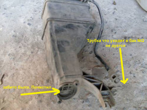

    Сабж такой. Разобрал и электромагнитный клапан - почистил.
    Далее снял адсорбер. Был забит обратный клапан. Входная одтверстие в адсорбер снизу было все в грязи - почистил до войлока.
    Попробовал в трубки, идущие в бак подуть. Толстая, что идет на обратный клапан дуется без проблем. Тонкая, которая выходит сверху адсорбера, после рассоединения на сером замке в части что уходит в адсорбер дуется. А вот вторая часть, что пошла в бак - фиг, не дуется вообще (см. фото - стрелка справа).
    Вопрос. Эта часть трубки, что уходит в бак должна дуться или нет?
    Если да, то как ее чистить? Снимать на всю длину до бака?

    Трубка В БАК должна продуваться свободно .. Если этого не будет ,будет хреновый горячий запуск ,после 5 минут остановки с малыми оборотами двигателя ...

    ясно... короче съем. Никто не подскажет, она с гемором снимается? Бак скидывать надо?

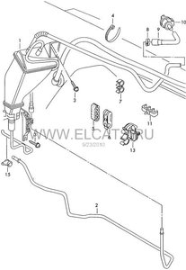

    ну у меня обычная комплектация по расшифровке вина - не для стран с суровым климатом, т.е. как вывод - его там нет получается... а на первой картинке на втором рисунке кружком обведено - просто пробка отводная или тоже клапан? Это в нее моя трубка не продувающаяся втыкается?

    Это клапан , он должен работать наоборот ,при создании вакуума в линии вентиляции адсорбера или при повышении давления в баке -открываться - проверь ,а то смешно получится ...

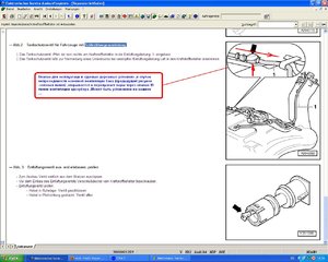

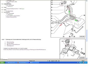

    короче тут еще одна версия - на конце этой трубки стоит некий клапан, который не дает проливаться топливу в при переворачивании при аварии. Но я понять не могу, чего он сча закрыт... не дуется же.. а после того, как полез под авто вообще не въехал как там забиться могло, ведь с улицы подсоса нет вообще, откуда в баке стока грязи...
    короче загадка...
    к этому клапану добраться без съема бака походу не получится...

    #17 Zdes, 25 сен 2010
    все проблема решена. Заканчивается эта трубка аварийным клапаном. Его то чистить и надо было. Кому интересно - вот тут нашел полнейшее решение проблемы
