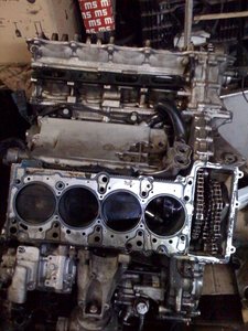

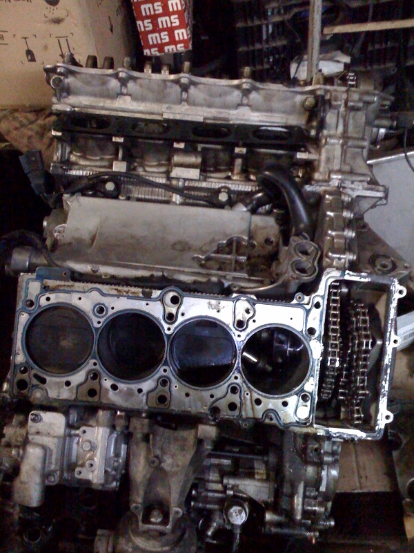

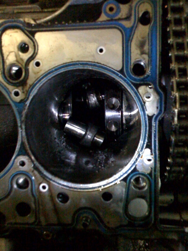

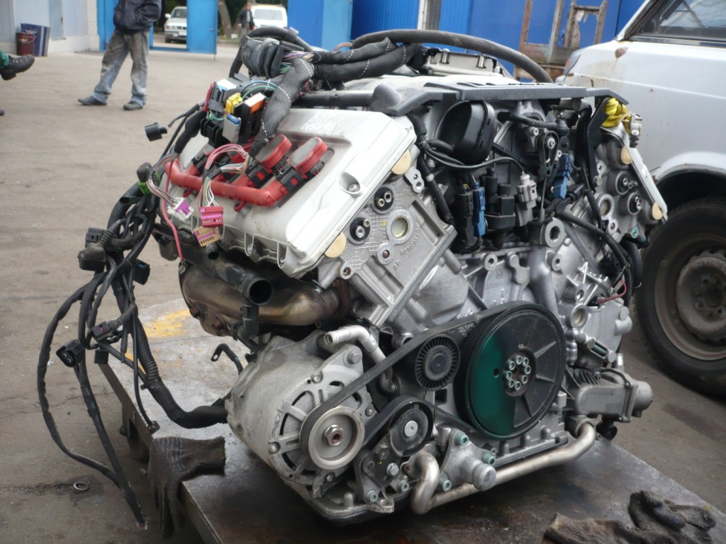

    Фото N 1 Новый мотор
    Фото N 2,3 Старый мотор
