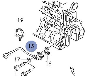

    День добрый всем!!!Вопрос такой.Собрался менять ремень ГРМ на ALG.Изготовил все приспособы.Но не могу найти где находится датчик КВ,что бы вместо него ввернуть стопор.В книге есть рисунок,но на нем не могу ничего понять.С какой стороны его искать то???Может фото у кого есть.Помогите кто чем может.А то...:icon_suicide:

    Обычно здесь стоит №15

    Спасибо огромное!!!Видел его сегодня.На него и думал.Доступ к нему только хреноватый.Завтра буду пробовать его забороть.:hi:

    Забороть не получилось.Может я не тот датчик снял?Который снял находится над соединительной колодкой функционального переключателя АКПП.Крепится одним
    болтом М6 с боку.Вытащил его,а стопор туда не лезет.Заглянул туда,а там на маховике квадратная дыра.Колено стоит судя по меткам на шкиве в ВМТ.Ни чего не могу понять.Может у кого есть опыт,поделитесь пожалуйста.

    Зафиксируйте коленчатый вал в этом положении. Для фиксации коленчатого вала выверните датчик положения коленчатого вала из блока цилиндров и вместо датчика вверните установочный винт 3242 (рис. 3.2.30).
    Там выкручивается болт - вынимается заглушка и вворачивается фиксатор.
    никакого датчика там нет.
